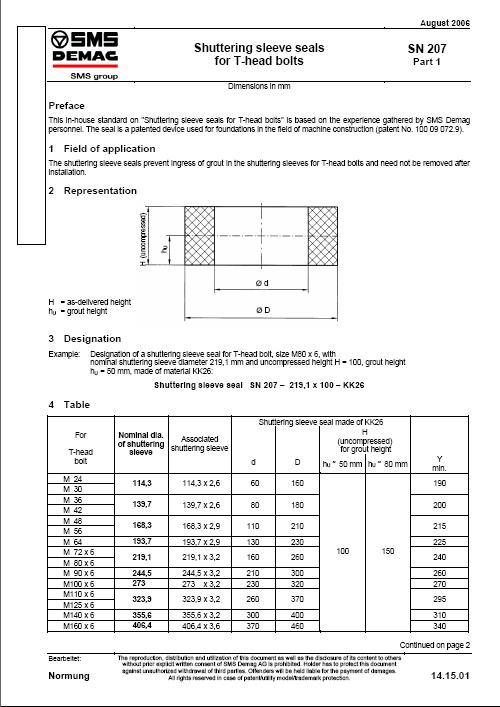

西马克的SN207-1标准套筒螺栓用的填充物材料是KK26,请问KK26对应中国标准是什么材料?

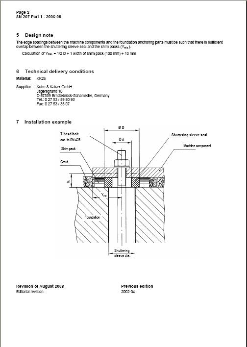

 楼主| 发表于 2008-3-17 18:01:29 | 显示全部楼层 来自: 中国江苏苏州
回复 2# 的帖子
回答应该不对。把标准帖出来:共两页3 C; C( a5 R" }! K
1.JPG   C6 k6 B4 ~5 b

发表于 2011-5-2 21:27:52 | 显示全部楼层 来自: 中国上海
觉得楼主应该好好看看文件,上面有说到是有关seals的内部标准,可以从密封垫片的材料标准(特别是德标)或厂家产品信息里去寻找KK26
