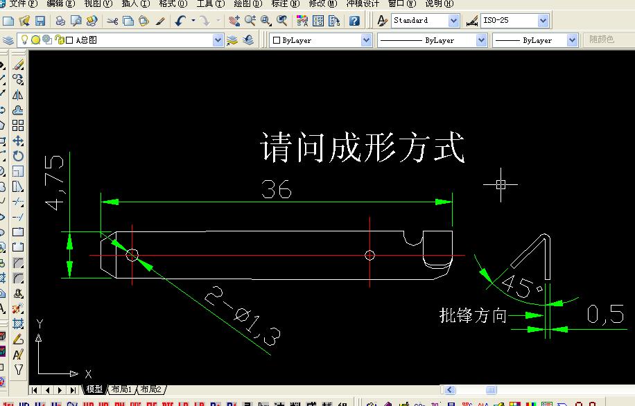

发表于 2008-3-17 18:56:25 | 显示全部楼层 |阅读模式 来自: 中国浙江宁波
请 :问成形方式  此产品需向上成形,各位有好办法吗?6 r# A9 s, E: q+ O4 C

采用V形折弯就可以啦
这就要看你定夺啦,可能还有好的方法。这是个人意见。

直接成型就可以的,45度的角很好控制的.

用级阶模做.......

单模两步完成  复合模  v形弯曲成形$ @4 H: T3 A, h7 ~, V. E
如果是连续模,也很简单,弯曲要两到三步完成。建议使用连续模,效率高,精度高,模具也不大。

6 |/ I! Q4 @6 D! V$ \* r) j. V# j" B我不是很理解,  可以发图表示说明吗, 感谢中!!!

连续模做,向上折弯用过折做,先折45度,在折90度,折90度的时候折弯位置向内移动0.2-0.3的样子,上模跑滑块
