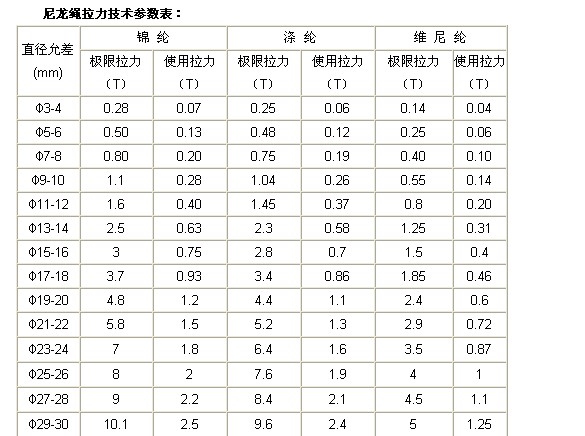

急,需采购尼龙绳,捆绑用,要求断裂强力1500KG,绳子直径约为10MM,不知道什么样的绳子合适?标准号是多少?
( Y$ L) m: y8 }; h( I5 F
3 V0 c! M, i& R# B( f( P( A9 ]谢谢大家!

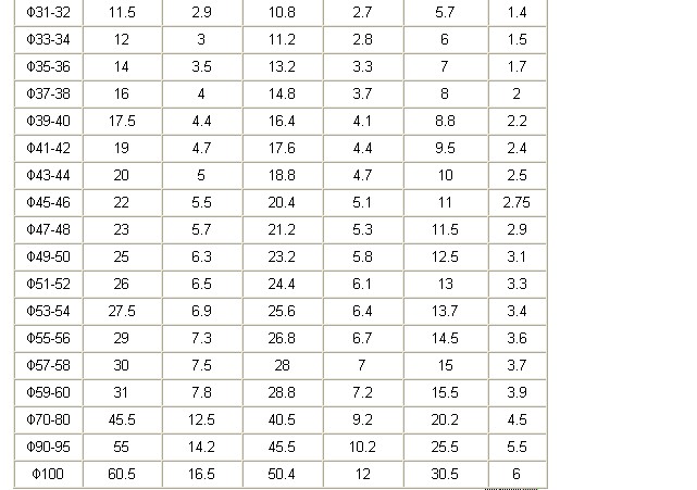

这有两个有关尼龙绳的网址楼主可以连接看看:/ g9 C+ p/ H3 w: {4 X: R; R8 M+ S6 l
1. 兴胜集团
: P: F* X, O6 ^http://www.jsxingsheng.com/index11.html
4 e; L  o  z; n2.叁达德绳网带吊索具厂
, }" a9 y# F% i1 _7 I( V4 N& Ehttp://www.lifits.cn/nylonrope/newpage3.htm
: y  H3 V1 q6 n; F9 e) k3 j% V
* u& y. f0 }1 `7 t. @/ ^4 `
; M* ?' j4 ?& |. R3 f 001.jpg + N( {2 k- n; {# Z- u% u
0 t% |  ~  q  k0 Q5 ~+ H4 m
