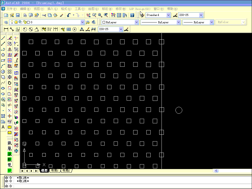

怎样把相同的很多矩形一次改为圆形?
发表于 2008-3-18 15:42:48 | 显示全部楼层 来自: 中国四川成都
就我所知道的而言,要把矩形变为圆,只有用PE命令.但是一次只能编辑一个.但是要保证你的矩形是用rec命令画了.如果是用直线的话,需要先编辑一下.
4 E2 K0 y. F& K# Z2 h$ q如果所有的矩形尺寸都一样的话,可以做成一个块,然后编辑块,所有的对像都会被重生,这样可以批量修改.
 楼主| 发表于 2008-3-18 16:18:44 | 显示全部楼层 来自: 中国广东广州
可惜,矩形也画好,而且是线段。
发表于 2008-3-18 16:28:16 | 显示全部楼层 来自: 中国四川成都
是线段的话要用pe命令编辑成多义线才行,可是这样太麻烦了.谁还有好办法没有呢?顶一下.

发表于 2008-3-19 12:46:30 | 显示全部楼层 来自: 中国浙江杭州
pe命令的话,你可以选取所有的线段一次性转换,这样就会成为无数的矩形,如果图面比较复杂,你吧别的层隐藏掉!
发表于 2008-3-19 14:36:15 | 显示全部楼层 来自: 中国四川成都
用2009的话,有一个动作宏,能够解决一部份的问题,也许我做得不够好,要点好几次鼠标才能转换一个圆.期待高手.
发表于 2008-6-9 13:41:27 | 显示全部楼层 来自: 中国辽宁营口
VBA代码
6 e  \( ~: u, d; k" }
: q( ]  x3 {  J+ J% ySub A()# V# V, K% H2 d4 J9 y$ e
On Error Resume Next9 |* W1 G- n( z2 N* l6 m/ Q& ]
    Dim SS As AcadSelectionSet, Ft(0) As Integer, Fd(0) As Variant, PL As AcadLWPolyline, C(2) As Double, P As Variant" }3 d; P# ?& h, M1 N7 J
    With ThisDrawing
, S' ^4 {5 n$ q( w5 w        Set SS = .SelectionSets.Add("SS") '新建选择集
  b+ S' C  A& T& n        Ft(0) = 0 '定义选择规则为多段线
3 [4 y* f' Q$ L* a, ?  ]' S        Fd(0) = "LWPolyLine"
2 e4 R/ [! ], N% R        SS.SelectOnScreen Ft, Fd '从屏幕上选取多段线对象
4 |7 z1 }0 U1 Z6 W2 w2 X        For Each PL In SS '遍历选择集中多段线
$ u' u& c& a; i+ a# I& U" P  C            P = PL.Coordinates '获取多段线顶点坐标数组; L, {1 G* u$ s3 g* v) J4 i
            If UBound(P) = 7 And PL.Closed Then '图省事,只检查多段线是否为四个顶点及是否闭合,没严格检查是否矩形* z' o. L: H4 |+ A- C7 D  r
                C(0) = (P(0) + P(4)) / 2# '取第1、第3顶点的中点为圆心
9 H. e/ N5 K6 m2 c                C(1) = (P(1) + P(5)) / 2#
+ L- e& `) C% W' v' f, _                PL.Delete '删除多段线3 k! S7 T$ E5 {. B+ f' n' G$ M
                .ModelSpace.AddCircle C, Sqr((P(0) - P(4)) ^ 2 + (P(1) - P(5)) ^ 2) / 2# '画圆,半径为第1、第3顶点连线长度的一半
% O- m+ S+ u& K: U4 e/ x            End If
; N# y' T& {1 S/ t        Next7 i: k# V% g+ s. w* b1 p( F! b- s
        SS.Delete '删除选择集# B! C; h6 g* z" F, V$ K# c
    End With
* C. u9 U7 o' y7 }& D3 K! dEnd Sub

发表于 2010-7-9 13:36:32 | 显示全部楼层 来自: 中国广东东莞
我知道有一个光学软件GTOOLS,架在AUTOCAD里面,通过更改系统网点的命令,可以将一个图形换成另一个图形,此命令最方便
发表于 2010-7-16 19:31:36 | 显示全部楼层 来自: 中国上海
不知道此VBA程序有人调试成功了否?
发表于 2010-12-24 09:13:22 | 显示全部楼层 来自: 中国广东东莞
发表于 2010-12-24 09:14:07 | 显示全部楼层 来自: 中国广东东莞
将图片保存下来看,效果更好
