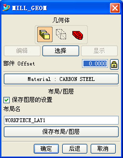

1、单击“操作导航器”工具栏中的“几何视图”图标,操作导航器即切换至几何视图。在“操作导航器”中,选中加工几何(WORKPIECE)并单击鼠标右键,然后选择“编辑”命令,或双击此加工几何(WORKPIECE,系统会弹出定义加工几何(MILL_GEOM)对话框。如图一。& Q; E; j7 L. `9 c) |  l( q
04.jpg $ |1 ?; t; v0 g* v/ [  a
2、在该对话框中,选择“部件”图标(第一个图标),单击“选择”按钮,弹出“工件几何体”对话框,在绘图区中选择要加工的零件几何体。

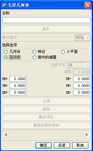

3、在该对话框中,选择“隐藏”图标(第二个图标),单击“选择”按钮,弹出“毛坯几何体”对话框,在绘图区中选择已做好的毛坯几何。或在此对话框中选择“自动块”单选按钮,即以零件在坐标系方向的极值来创建一方块作为毛坯几何。如图二。1 a' G3 J" h- J; [5 c, ^
