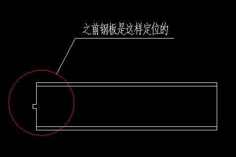

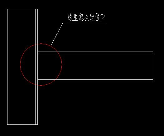

因实际需要,机架本来使用5mm厚Stw22钢板折弯而成,现想改用6.3型号热轧槽钢。: N# [  r$ g. B1 a! C; l
请教,1.改了之后强度是否够用?$ a* O) ^8 P, J8 h* h: S  b7 d! z
           2.槽钢的焊接性能如何?因为要在槽钢上开孔,焊上焊接螺母?
* S. [6 J% e3 v- t- S& Z           3.两个垂直放置的槽钢怎样定位?之前用钢板时,是通过在钢板端面上增加个小凸台,插到另一钢板的小孔中,进行定位的。
. S- s7 ?  E8 u' B- t. b! E% w& _+ z; z1 u5 W
谢谢。

发表于 2008-3-19 09:34:30 | 显示全部楼层 来自: 中国浙江绍兴
6.3的槽钢比较好买,市场上很多,它的底部厚度为4.8毫米,但没有听说有6.5的槽钢。
1 ]$ n* ^. a: W  ?7 S/ k) S1、6.3槽钢的强度比钢板要好;
, ^3 q# F& }& X: }) G- [2、6.3槽钢焊接性能应该不错,当然要根据材料来定;
9 ?2 [" w! {7 I/ N9 c/ }, S6 U3、两个垂直放置的槽钢怎样定位?因为没有图纸等参照,不太好说,但按照原先的定位方式应该也行。

 楼主| 发表于 2008-3-19 09:45:36 | 显示全部楼层 来自: 中国上海
谢谢。6.5的我是在网上看到的,说是协议购买。. G) V0 J% G. |6 y
图纸如下:
' L# I2 u7 b/ z, E* } a.JPG
 楼主| 发表于 2008-3-19 09:53:51 | 显示全部楼层 来自: 中国上海
之前钢板是这样定位的,另一钢板有小孔。5 U) O. e) Y; I- }1 g) j
 楼主| 发表于 2008-3-19 09:55:33 | 显示全部楼层 来自: 中国上海

发表于 2008-3-19 11:12:53 | 显示全部楼层 来自: 中国浙江绍兴
1、螺母的焊接可以先用螺栓拧住螺母(螺栓穿过槽钢),然后点固焊,最后焊接。
+ W, j: b- Y! m+ H2、在槽钢的底部也可以焊接几个销作为固定用(可以开在槽钢的两边中心),原理和以前用的一样。
1135026 + 2 应助
