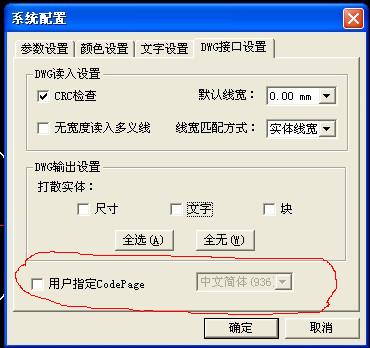

发表于 2008-3-20 12:39:18 | 显示全部楼层 来自: 中国浙江宁波
解决方案,仅供参考。3 h6 ~' I' R* o9 a' `& o6 t
1:用cad打开看看是什么症状?' s+ `8 g0 N7 ?/ D2 Y1 [
2:重装cad和图版软件。
. K, s8 B: ]7 n+ V6 @- [3:检查一下图版系统配置,如下图
