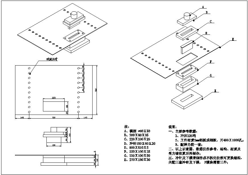

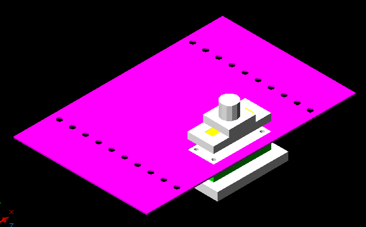

今天车间的同事要申请做一套冲孔模,要帮他画份图,没弄过模具,请大家指点要怎样画才能拿去给别人加工。+ r9 @+ W# v# t- @
先谢谢啦!!# m6 O" ~4 W; \) G, d
8 K, p4 g6 n: D8 O
参考条件:5 w. M2 H% v# C' B* x$ x- T+ T
一、冲床为125吨;
3 t# f- t6 r+ S   模柄直径60;
, \, I& _. O* R3 O: z/ I. Q7 J二、工件为1220X2440X2 铝板或钢板中间开两个400X1800长方形孔;
8 t& |8 k$ S+ {) K! B5 p# K! \. W  o# W$ e
看了车间已前做过的模,为了节约成本,我想做成20X150的冲孔模,上刀和下模可更换,像下面这样的,不知行不行?. i) Z1 e7 V6 L% l
如果要出模具加工图应怎样表达、怎样画? 3 k- p  k$ K9 W8 m5 H# ]
6 W3 x( `0 [* @/ ]. B+ A7 z 冲模.gif ; }, c& b: l( \; c2 [9 q& s
- e: F2 c4 ?3 g/ ?: f- s8 Z3 x$ j 冲模4.gif 7 y9 K5 G4 Q( ~3 D5 M5 G2 {) M
8 {: |/ a" u9 q) m1 g6 T 冲模2.gif 3 |) N& A/ d9 _  J' `7 w
* `* w* h) l! Q3 \: _7 s! s 冲模1.gif : C, A1 T0 A  e$ s) g
$ h9 I0 Y% z9 w4 m2 b% v! P7 @CAD原件: 冲模.rar (56.4 KB, 下载次数: 7)

400X1800长方形孔?用125T冲床?8 z% o$ M6 G6 ^/ r! _/ c" ^! a; J
我怀疑你没睡醒!要不基本要求也没弄明白。

回师傅:
  ?' R7 R# e. `" s0 j& p! Y, L; y3 |) t8 n3 f
分厂里现只125T 冲床大一点,如不用冲床就只有用电锯了,用雕刻机成本也很高,如能用冲床分段冲效率和质量比电锯还是好一些。
  l$ U# Z7 A, ~, w* G7 L3 F* u5 v
望师傅指点模具图要怎样画才能拿去加工!!

量虽不大,现向这种用2mm铝板开的大孔平均一个月大约有三百多个,还有小的420 X 600的、600 X 950的有几百个,因板面平整度要求较高,现在是用的已前的一付10  X  100 的长方形旧模连冲的,中间冲不到的位置是用电锯锯的,但现在冲孔模已坏,因考虑到现有的设备,车间里想再做一付大一点的可更换冲头和下模的长方形冲孔模通用。
( B. C) H4 _$ j: n; I. _/ G5 J
" s/ A2 [, L  a$ D3 h* R4 ^但不知做哪样的更合实,模具图具体有什么要求、要怎样画才能拿去找别人加工?
$ D( b  J' |1 J0 J- T' e4 y! t! `5 t
8 N9 |2 i% }( Q" t  z' T请师傅指点指点!

楼主可以考虑分几次冲出,计算好每次冲裁力在125T冲床的承受范围内

6 |* R) i- G) V2 Z5 Z6 ^  p' ?请问师傅:
- _. _; a# `3 K/ ?# F9 c( j6 T2 D+ f" E4 ]
如把下面这张示意图拿去给模具厂能加工吗?

可以,不过模具厂首先要完善你的图纸,其实你只给出冲件图纸再由模具厂设计出模具再制作就行了

1:你们公司所做的产品精度要求,如果尺寸公差在正负1mm以内可采用等离子切割机,很方便也很快,一台等离子切割机也很便宜,可以考虑一下。# h1 @' [: W; m" I9 K. x  V7 M) K
2:如果非要用模具分段冲也可以,但要考虑以下几点:(1):模柄长度从50改到80;(2):冲裁吨位计算;(3):模具压力中心;(4):定位;(5):喉深;(6):漏屎

由楼主的图纸可以看到楼主是分几次冲出那个孔的,所以冲裁力是够的,0 N$ v  O& E! n2 p1 }
说一下模具的结构吧,& l% Z& s3 ]% s' p( m7 g. E
首先,肯定要卸料板的
- o2 b+ K# b4 A' g8 f第二,与模柄一起的垫板的宽度要加长,加到跟固定板一样,上面可以加两个吊钩,可以用上工作台吊紧
' i9 M$ A2 q1 ?/ ^2 h& W0 `/ X# Y% `第三,凸模直的就好,有利于加工,从模柄上往下用螺丝锁紧固定, Z' ~' b) S" r$ F3 H: C- f! v3 p- D: v
第四,凹模刃口需要台阶,有利于排废料,外侧也可以有台阶,有利于刃磨,
mr.lee + 3 应助

上下模没有定位如何能行?

. b  B# A5 \3 K! u. S% X& _" \这种结构叫做单工序模,简称单式模。

可是可以!就是接不是很齐!!

非常感谢大家的热心帮助!3 c3 q2 P# w7 ?6 I: c5 z0 `+ P* f" |% @
4 C, y; p1 x! [1 g现在已按师傅们指点的方法把草图修改了拿去给外协厂加工了。
% q" P4 _( [% X: e3 c
2 S8 U$ P( T9 ]1 c' |谢谢!!
