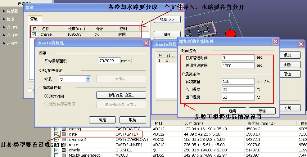

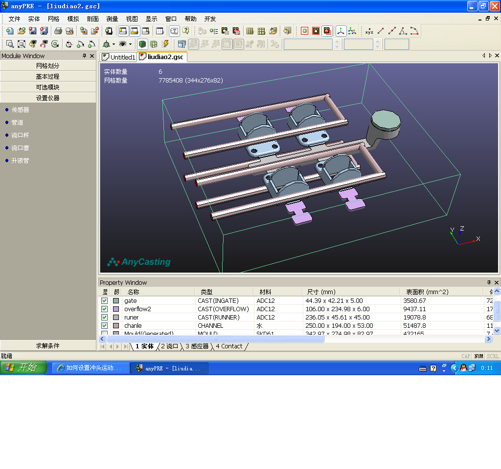

这是一套已在生产的模具,我按图中的位置做了冷却水,但却不知如何在模拟中设置,现在把附件上传,敬请高手赐教

看了一下,在图上给你说明了一下,欢迎讨论
 楼主| 发表于 2008-3-24 21:04:05 | 显示全部楼层 来自: 中国广东佛山
做冷却水一定要设置上下模芯吗?
发表于 2008-3-24 22:18:56 | 显示全部楼层 来自: 中国浙江温州
原帖由 thomacs 于 2008-3-24 21:04 发表 http://www.3dportal.cn/discuz/images/common/back.gif$ {1 v$ Q  `1 R- o) U
做冷却水一定要设置上下模芯吗?
, E7 \1 g3 o  V! j
3 k& N, x1 E8 h' b0 _. s5 J- [8 j那必须滴!
