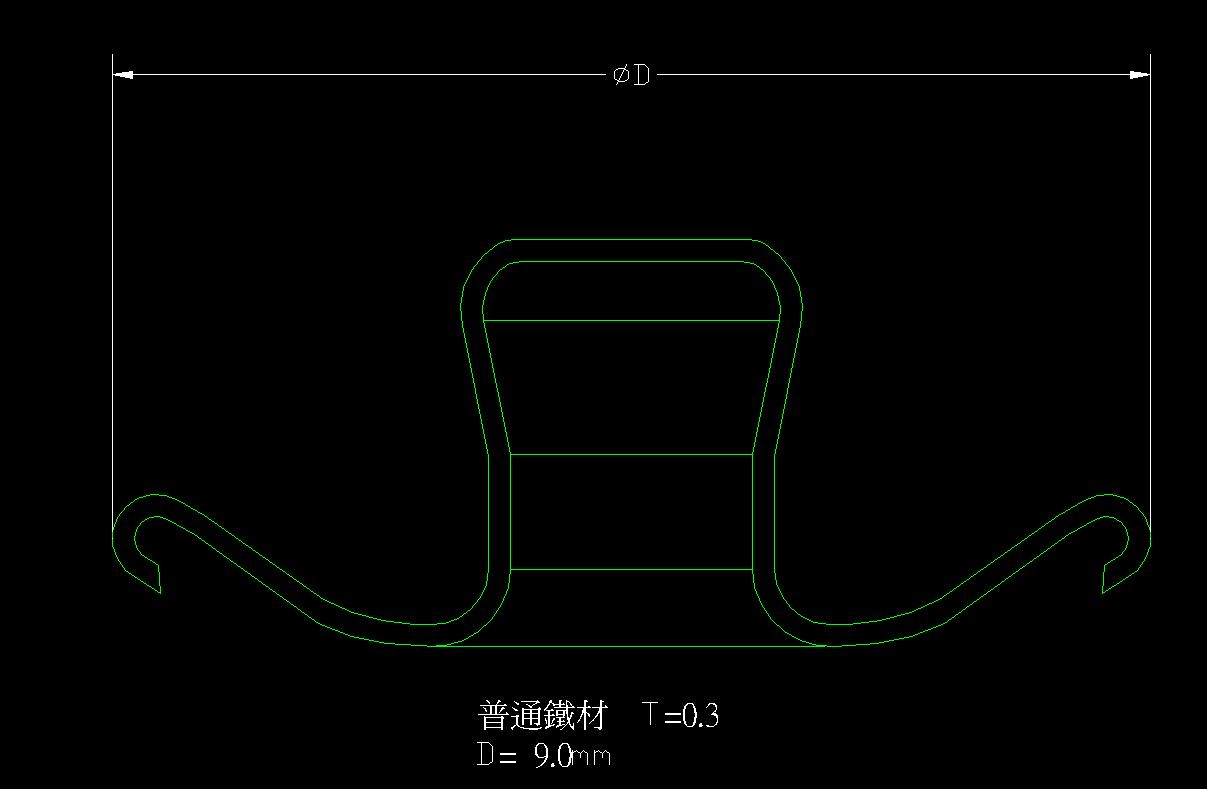

如圖,鈕扣  做了多年模具盡被朋友的一個簡單問題..0 k1 V& Q# [# u

发表于 2008-4-25 11:58:35 | 显示全部楼层 来自: 中国浙江嘉兴
这是纽扣里的公扣部件 可以连续模出来
发表于 2008-4-26 13:39:53 | 显示全部楼层 来自: 中国广东深圳
这个产品好做用连续模中间带料!
发表于 2008-6-19 19:53:17 | 显示全部楼层 来自: 中国山东烟台
要求不高,简单模具就可完成
发表于 2008-6-22 21:06:05 | 显示全部楼层 来自: 中国福建泉州
本模具的难点在于中部头部的涨型工艺。
发表于 2008-6-29 15:33:58 | 显示全部楼层 来自: 中国广东惠州
是有点难度,不过可以做出来。
发表于 2008-6-29 17:45:38 | 显示全部楼层 来自: 中国江苏苏州
冲模就能做出来,简单啊,有什么难点吗?精度?
发表于 2008-8-25 13:21:48 | 显示全部楼层 来自: 中国山东青岛
LZ上传DWG图档~~
发表于 2008-9-1 22:23:08 | 显示全部楼层 来自: 中国广东佛山
楼主做的是急钮上的猪咀,可以拉伸》滚压》缩口。。。。。。
; c9 E( @4 i, Z9 E. z不过俺是用连续模做的。。。。。。
3 w( F3 b4 M  _! S# F+ p4 j不过lz好像不够厚道。。。。。。。
发表于 2009-1-6 21:49:15 | 显示全部楼层 来自: 中国福建漳州
可以采用拉伸后整形啊··!
发表于 2009-1-9 13:07:10 | 显示全部楼层 来自: 中国广东惠州
这个不太好做啊!谁有这方面的图分享一下看看吧!
发表于 2009-1-15 10:09:26 | 显示全部楼层 来自: 中国广东广州
先拉伸再整形,折弯,可连续模出
发表于 2009-1-23 17:12:41 | 显示全部楼层 来自: 中国广东东莞
连续模做,先拉伸再整形,折弯下料。此产品拉伸这好多做几步好点,后面折弯下料用汽吹!
发表于 2009-1-23 17:13:46 | 显示全部楼层 来自: 中国广东东莞
产品要求不高好做,没有什么难度!
发表于 2009-1-23 17:59:30 | 显示全部楼层 来自: 中国广东深圳
用连续模做的话怎么带料?
