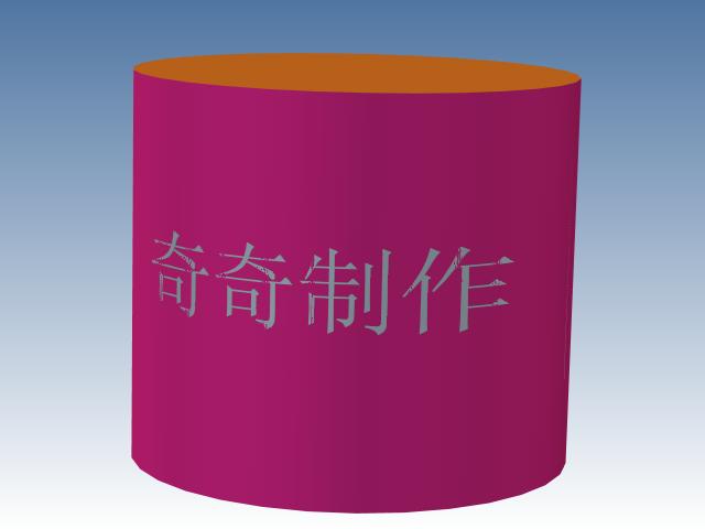

[原创] 关于弧形字(不规则面贴字),奇奇的简单做法(个人认为简单)
发表于 2008-3-23 09:22:04 | 显示全部楼层 |阅读模式 来自: 中国江苏苏州
一个弧形字,大家讨论的都很热烈啊!奇奇也来凑个热闹,做了个简单的教程。不对之处还请各位老师多多批评啊!!5 F7 z/ r0 O3 o
我的方法比较直观,没有各位老师做的那么有创意,看来我的思维还是比较定式啊 。以后要多加努力的啊 ,这里还请各位老师,有时间多指点啊 !!奇奇再次先谢谢大家了 !!* v( }0 O8 R2 [4 @) D( k4 h; r- ]
支持caxa!支持国产!
. ?* N8 A- Y! V! P. P) Y+ j0 @+ i: N+ D

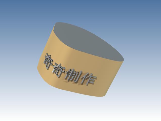

 楼主| 发表于 2008-3-23 10:25:11 | 显示全部楼层 来自: 中国江苏苏州

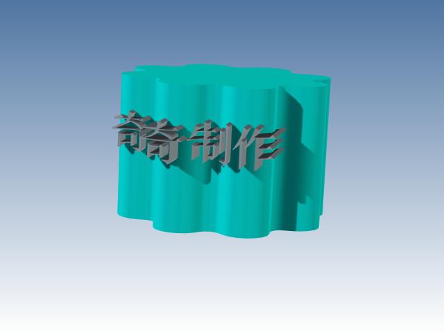

 楼主| 发表于 2008-3-23 10:48:44 | 显示全部楼层 来自: 中国江苏苏州
发表于 2008-3-23 11:58:26 | 显示全部楼层 来自: 中国浙江宁波
原帖由 237577226 于 2008-3-23 10:48 发表 http://www.3dportal.cn/discuz/images/common/back.gif9 ~2 \2 R/ f8 S8 v6 L
在来个超级异形的!!785432
, m' q) I$ I+ ^: T% c
这个好像有点露馅了 + K$ J2 I5 @* a+ N; s& L. x
像这种形状的零件你就要改变一下方式了。
 楼主| 发表于 2008-3-23 14:21:40 | 显示全部楼层 来自: 中国江苏苏州
原帖由 dongchongxiacao 于 2008-3-23 11:58 发表 http://www.3dportal.cn/discuz/images/common/back.gif* L/ `: U+ G7 ^7 W1 G
. }/ t! s$ T8 B这个好像有点露馅了
2 z3 [8 r! K2 H像这种形状的零件你就要改变一下方式了。
3 K; l  h4 G1 r  A2 f! u
$ m2 q3 ^& `  p/ U
2 b# Z3 ^8 Q' l. E
4 G5 _, d, _6 v$ d6 E6 a
对啊 向类似的还是用文字除料,在用曲面加厚 做出的效果好啊!!
