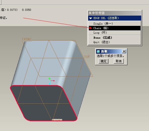

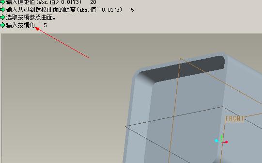

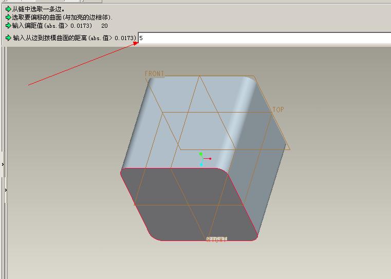

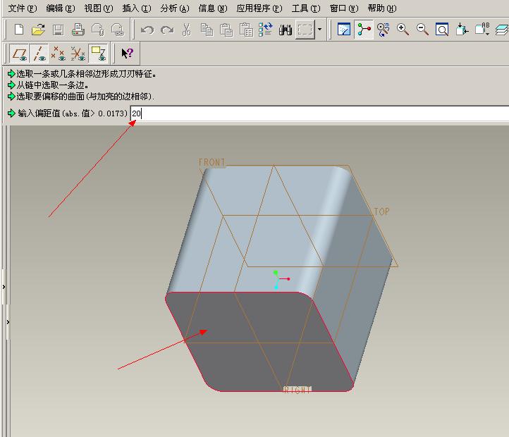

各位好,我对PROE里的唇的命令的参数设置不是很理解,能跟我说说这些要求设置的参数是什么意思吗?谢谢 :handshake

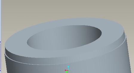

发表于 2008-3-24 19:30:15 | 显示全部楼层 来自: 中国广东广州
如图/ P) [( s9 ?" F  }9 r- V5 d/ F0 f4 O
电视机的前盖跟后盖配合
' N4 k7 y  f/ E- [就需要唇拉

 楼主| 发表于 2008-3-24 20:59:47 | 显示全部楼层 来自: 中国广东中山
回复 3# 的帖子
它要求选取拔模参照曲面,这个有什么要求的吗?
 楼主| 发表于 2008-3-24 21:05:00 | 显示全部楼层 来自: 中国广东中山
titter 可以了, ,谢谢楼上的, :handshake

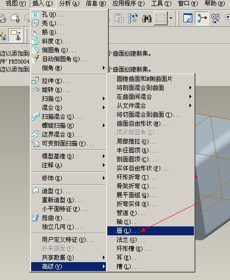

发表于 2008-5-23 16:40:53 | 显示全部楼层 来自: 中国北京
疑问?
为什么我的插入里面没有唇这个命令?
发表于 2008-5-23 23:24:09 | 显示全部楼层 来自: 中国广东汕头
是不是要在配置文件里设置啊?我记得好像是allow什么的
发表于 2008-7-11 16:50:34 | 显示全部楼层 来自: 中国江苏苏州
回复 12# 的帖子
將 allow_anatomic_features 的值改為 yes 就OK了
