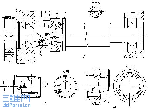

看了楼主给的连接,轴上使用这种锁紧装置比较少见,将原文贴与此,供大家参考3 ]6 q9 _; E* Q2 U+ A, \
轴用快速锁紧装置
3 _; S1 R, G& L+ P+ A7 K9 J( \作者通联:江阴化工一厂 江苏江阴市人民中路295号 214400李相和: R, |( ~9 m+ \* o3 i' @& i9 T* G
胶粘带和织物涂布等生产用分切机的收卷轴,装卸换卷较频繁;工作时都是由动力传动,故其轴头连接必须锁紧。传统的锁紧装置,固定(锁紧)时间长,效果差。笔者设计制作了一种轴头锁紧装置,操作方便可靠。这种锁紧装置,实质是利用两颗钢球(一般选用φ10mm~φ14mm)与轴上凹球面相啮合并锁紧。其结构见图1a所示。% ?6 Q4 k0 H1 D5 P4 r9 L& L; l
  在轴头1的相对位置上开有两孔,孔径大小能使钢球在孔内滑动,但不能全部从该孔中滑出(图1b),锁紧套2的内孔与轴头1的外圆为转动配合,并在相对位置开有两弧形凹坑(图1c),外圆上开有直的通槽D—D1。转动锁紧套时,轴头上的螺钉3的内六角头在槽D—D1内滑动,起限位作用。轴头1上的弹簧6对锁紧套有张紧作用。收卷轴5的轴端均布有六个球形凹坑,深度为钢球4直径的1/3(图1aA—A剖面)。0 {  n+ G% r3 ^* \7 O8 i& m  `
  操作时,先转动锁紧套2,使直槽D1端与螺钉3相接触;这时,孔内圆弧凹坑正对准轴头1的钢球移动孔。当装上收卷轴5后,轴头1中钢球4与收卷轴5的球形凹坑面啮合。继续转动锁紧套2使直槽D端与螺钉3相接触,这时转过了圆弧凹坑,锁紧套内孔压住钢球使钢球4紧压在收卷轴5的球形凹坑内,即将轴头1与收卷轴5连接锁紧。, h9 k; O* l0 i+ l; K6 l
  当换卷卸下收卷轴5时,只要将锁紧套2反转,使直槽D1端转与螺钉3相接触,收转轴5即可卸下。/ G) B, ^" j  N7 }
图1 轴用快速锁紧装置
