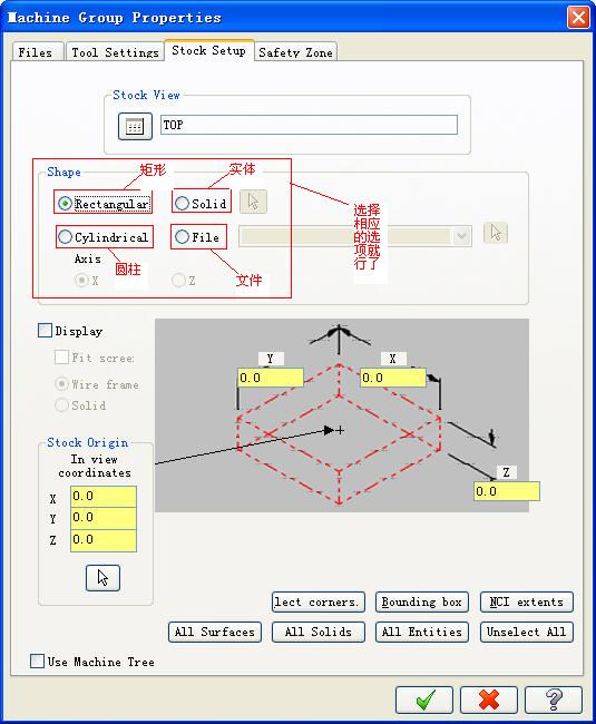

在生成刀具路径,并形成加工程序和模拟加工时,毛坯的外形总是方的.我能不能把毛坯的外形设计成圆的呢?或者是别的形状,因为毛坯不可能总是方的吧.比如说铸造出来的毛坯就很复杂,不是方的.谢谢哪位高手指点迷津.

在毛坯设置里有相应选项,还可以将图形存为STL文件,再调用该文件作为毛坯来模拟加工。
