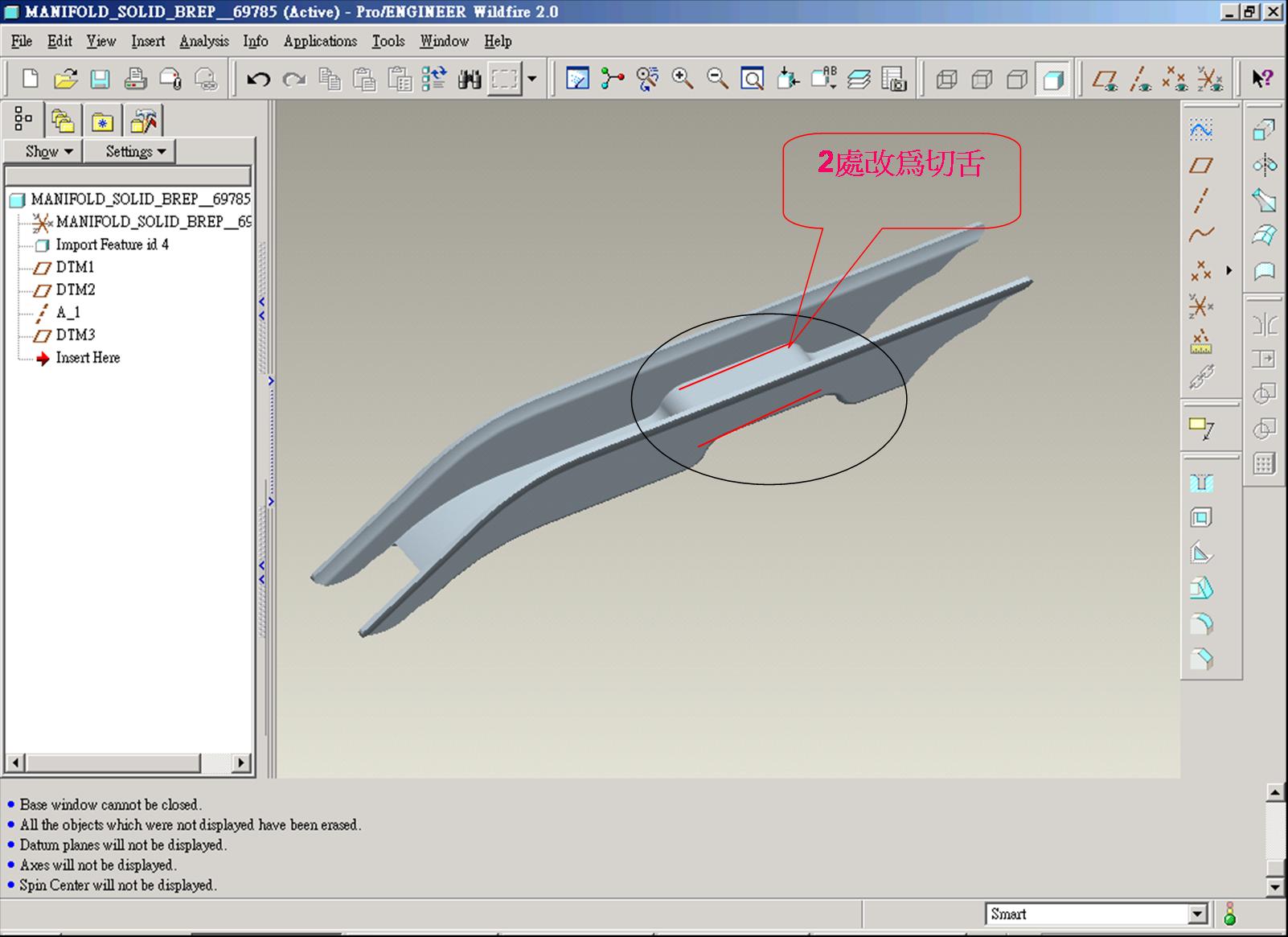

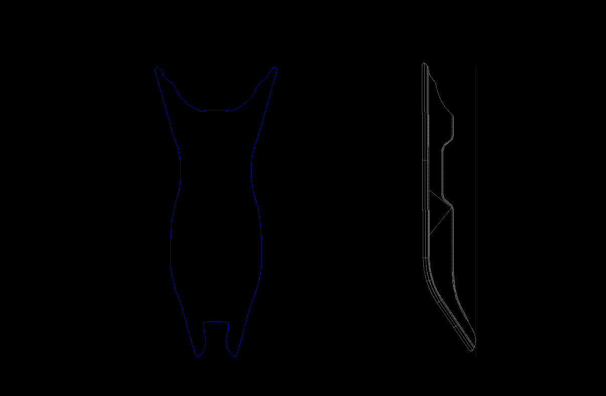

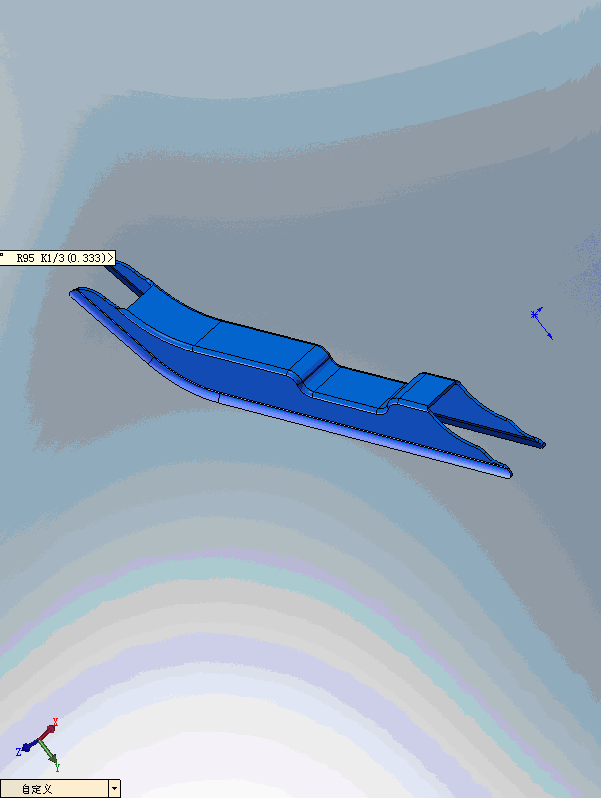

展开是这个样子,不知楼主是否满意,跟工艺有很大关系,传个IGES文件

請樓主對比一下,附件為DWG檔

若一次成形,小生自動展較對...
发表于 2008-3-26 19:21:06 | 显示全部楼层 来自: 中国广东深圳
哇,差这么远,我是依楼主切舌后一次成型模拟展开!!!
发表于 2008-3-26 19:38:25 | 显示全部楼层 来自: 中国广东东莞
底部是凹下去呀,可以再比對一下
 楼主| 发表于 2008-3-26 20:13:56 | 显示全部楼层 来自: 中国北京
谢谢 大家的帮助。我想问下CXX78.能教一下你是如何展开得吗?
! j0 }: e! i. M6 c我想第一步落料/切舌,第二步 成形2侧,第三步再成形小弯弧。 由于我水平有限,所以想请你帮我把其他二步的图也能做出来。

发表于 2008-3-29 13:39:42 | 显示全部楼层 来自: 中国广东深圳
原帖由 舞金魔 于 2008-3-26 20:13 发表 http://www.3dportal.cn/discuz/images/common/back.gif( f% q  a/ [! Z7 F+ a, K
5 j" t0 U$ y8 I我想第一步落料/切舌,第二步 成形2侧,第三步再成形小弯弧。 由于我水平有限,所以想请你帮我把其他二步的图也能做出来。
2 o# h* f/ y) v2 _再次谢谢你!!
. k7 C  ?. S( g. H4 z  S' O' _0 J) @/ Q8 Z, k$ E
展开动画% F* s! X  Z. N! l: Q5 S
