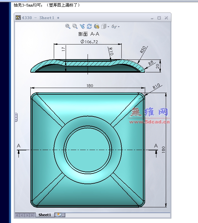

请问这种尺寸怎么标注?

标注的时候先弧面的中点就可以标注出来了.

楼上的,他有可能是用UG画,但是也有可能想知道PROE里怎么标注啊
3 H" }7 h# B1 {* x2 ]: M4 P# c7 x. B6 K2 f, W. z8 I# c
能PROE标注的话选择交点标注,即选择圆弧跟某一直线或面的交点来标水平尺寸
