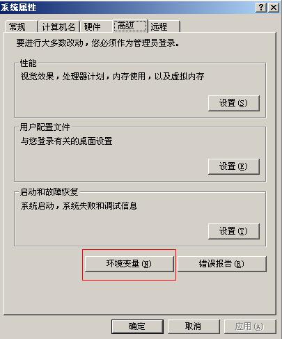

[已解决] 系统重装之后,为什么中文版的ug变成英文版的了~~
发表于 2008-3-26 23:38:59 | 显示全部楼层 |阅读模式 来自: 中国四川成都
如题,望哪位高手指导一下,小弟在这里先谢谢了~~
发表于 2008-3-27 06:20:28 | 显示全部楼层 来自: 中国山西朔州
在环境变量中重新设置一下。变量为UGII_LANG;值为simpl_chinese。
 楼主| 发表于 2008-3-27 09:55:18 | 显示全部楼层 来自: 中国四川成都
原帖由 sxsanyi 于 2008-3-27 06:20 发表 http://www.3dportal.cn/discuz/images/common/back.gif
) d. L& X2 z8 H" L1 a5 ~在环境变量中重新设置一下。变量为UGII_LANG;值为simpl_chinese。
, f3 a2 I2 o9 p
我用ug不久,还不是很熟悉,请问一下环境变量在哪里修改,再次感谢了~~
 楼主| 发表于 2008-3-27 10:05:09 | 显示全部楼层 来自: 中国四川成都
呵呵,小弟已经知道如何更改了哈1 d) p2 v% A+ R, }* {; f4 X2 x" I
在此感谢~~~
发表于 2008-3-27 13:31:00 | 显示全部楼层 来自: 中国广东湛江
论坛好像有一个软件可以在重装系统后不用重装UG的软件,自己找下吧。
发表于 2008-3-27 14:48:27 | 显示全部楼层 来自: 中国广东深圳
我的电脑点右键--属性---高级
