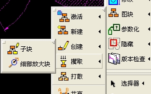

在drfting2007中使用创建局部放大视图命令创建的视图,丢失了原来视图上的剖面线,请问有什么办法保持这些剖面线吗?

其实05版就有这个问题,估计是软件判断不到封闭面就不能加剖面线,我一直用手动补的!
