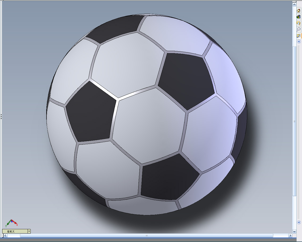

网上关于足球的做法很多,但是几乎全是用五边形和六边形球皮装配出来的,本人不是很喜欢这种做法。
4 x7 N/ A. S/ S. U8 d4 E
最近无意中看到了不老大侠关于多面体的帖子,很是受启发。学习之余,乘兴做了三种足球,基本上都是三次圆周阵列完成,与大家共同提高。
3 D. s: n4 e2 q% T$ [2 ]+ B
一、完美足球:三次圆周阵列完成,感觉太棒了,向原作者表示感谢,正是我理想中的方法,很符合中国的阴阳理论。

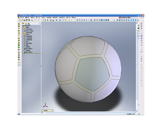

二、大球皮足球:全部用五边形球皮组成,近来好像有卖这种足球的。

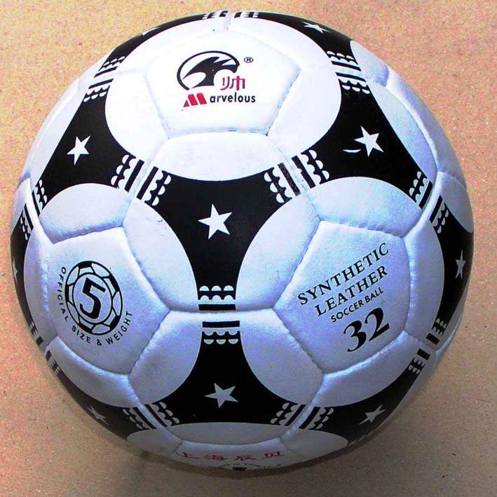

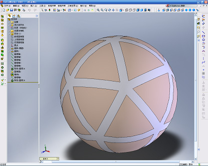

三、烂足球:全部用三角形球皮组成,没有人会这样生产足球的,呵呵,只是一种体验罢了。欢迎大家共同讨论。

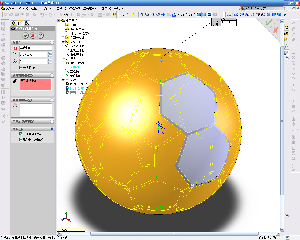

最近工作很忙,没有时间整理,抱歉!先给大家一个提示。其实二十个正六边形是实在围成的,而十二个五边形是形成的“空”。具体思路是先在球面上做出相对两个六边形的一条边,然后绕其轴线做圆周阵列生成两个六边形,再沿和草图平面垂直的轴做圆周阵列生成两两相连的四个六边形,最后沿一个轴线做五等分圆周阵列,这样正好空出12个正五边形。大家可以仔细观察一下足球,两边是关于中间成180度对称的。

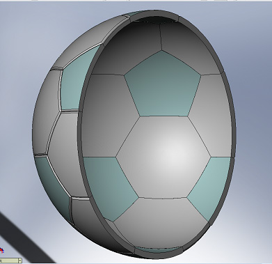

7 ?0 J& D8 E8 {9 C: a1 h急于看教程可不是个好习惯,呵呵。我会尽快整理一个给回帖的朋友分享。先给大家一些思考时间。看前面的足球图片,如果把它沿有三个五边形顶点所在的大圆剖开,你会看到一个有趣的剖视图。所有球皮关于球心180度对称。从上倒下顺时针依次连接,你会得到
" y/ X( J9 m" T' x顶点-对边(五边形)连线、对边连线(六边形)、对边连线(六边形)、对边-顶点连线(五边形)、顶点-顶点连线(六边形一条边,也是所有相等的边)、顶点-对边连线(五边形)构成了大半圆。这种方法也是基于这个剖视图的。我们做出一个类似的草图,通过定义各种个关系得到旋转轴和边的草图,从而做出了足球。7 h) E; h8 v1 L5 M3 V

第二步:核心草图
9 m/ g. ~* u2 X9 G& h9 k8 m8 F
' R$ o/ X- [3 f+ q. `
选择一个基准面(我选择前视)建立上面的草图。大家可以看到,整个由构造线构成的草图上只有一个尺寸(30°),但却是完全定义的个草图是最关键的一步,理解了这个草图,后面就会容易的多。& O0 ?3 j: k& q* [2 r: ~: {$ D
这是怎样做到的?
4 v+ Q2 V/ J5 C大家可以仔细对比前面剖开的足球,它的剖面与这个草图是一样的。但是应该注意:并不是所有连线的端点都在球面大圆上,只有与顶点重合的端点才在大圆上。
' r% N) L9 E8 Q6 k: }通过观察我们可以知道:三条五边形的顶点——对边连线是相等的,两条六边形的对边——连线是相等的,并且等于边长的http://file:///C:/DOCUME~1/kk/LOCALS~1/Temp/ksohtml/wps_clip_image1.wmf倍。而右下两顶点连线正好是五边形和六边形的一条公共边。利用这条公共边我们构造了一个正五边形和一个有30°角的直角三角形。在这两个图形中,我们可以很明显地得到长直角边长度等于短长直角边长度的http://file:///C:/DOCUME~1/kk/LOCALS~1/Temp/ksohtml/wps_clip_image1.wmf倍,并且等于球内六边形对边连线长度。五边形的就并用说了,对边——顶点连线长度也是与球内五边形的顶点——对边连线相等的。利用这些关系我们可以让这个草图完全定义下来。如果不能,可以加上一些处理技巧,例如定义几个五边形顶点到圆心或边到圆心的相等关系。最后你应该得出两个从动角度的数值与上面是一样的。
0 }5 n9 F1 ~- r6 R然后,在六边形对边连线的三个拐点位置任意一处(Why?)做一个草图。你可以做加实体草图,也可以做旋转切除的草图,只是做旋转切除时容易产生零厚度实体导致特征失败。完成后做它的镜像轴产生镜像,到此核心草图完成,当然你也可以分在两个草图中完成。两个从动角度一定要标注出,因为后面要用到。$ ^" F  ~" `3 c! A8 a' C

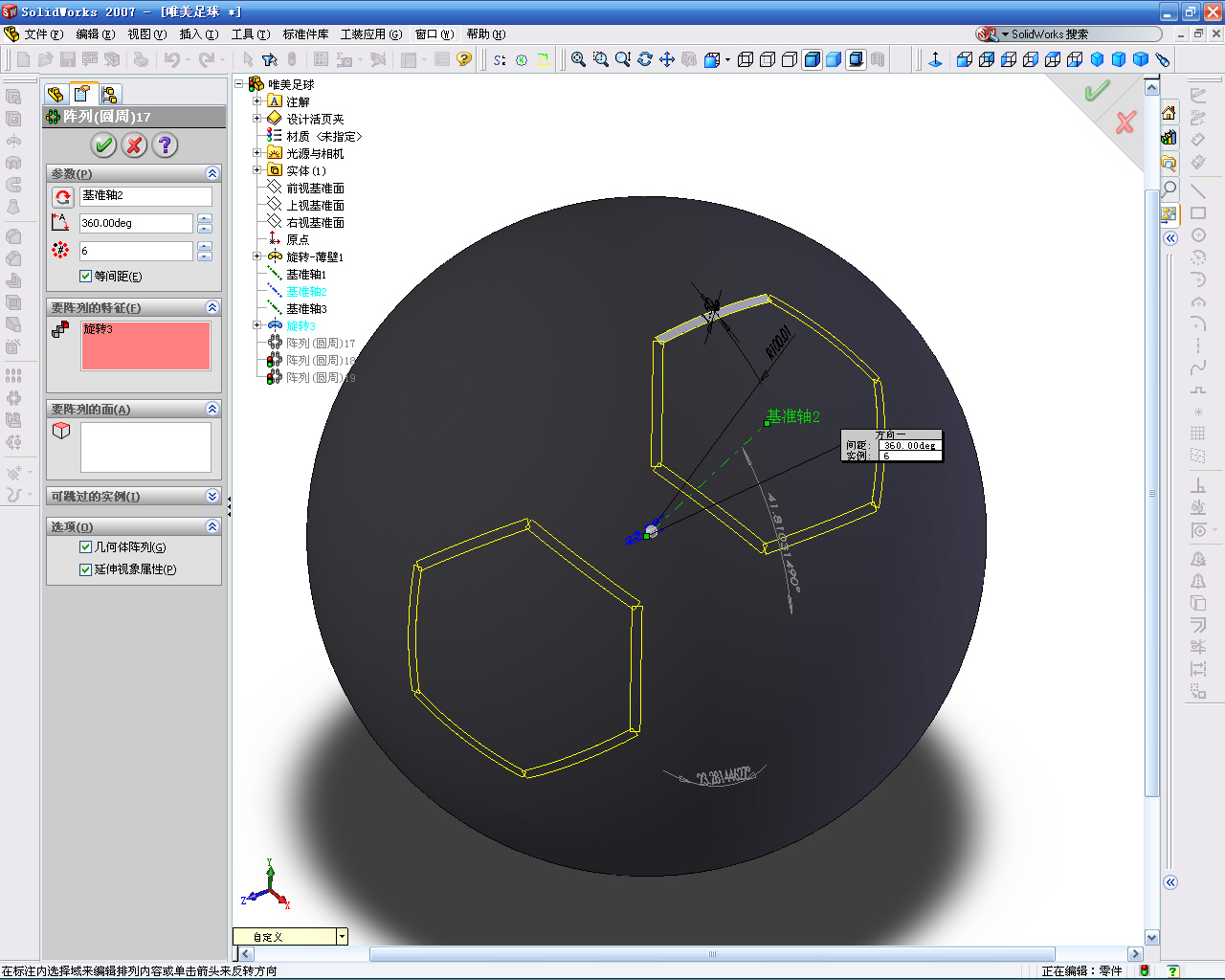

 楼主| 发表于 2008-3-31 11:48:05 | 显示全部楼层 来自: 中国河南新乡
第四步:围出两个六边形(阵列旋转轴可以利用前面核心草图上的构造线建立)。
# [, a! h% i% m6 H* B' c* e6 @/ @* t+ v8 H- o' Z# x0 u9 W
阵列1.jpg 6 i( Z0 K. {1 Q; S; u4 w2 E
第五步:阵列出4个六边形: ~. Z( @; M. C, `( {2 B1 V* T) Q
/ a& V; N) n9 ?' O3 T" ` 阵列2.jpg 8 N5 B0 |( d- l5 }: f
注意3点:
( ?9 h% W! C: h1. 阵列方向要与草图六边形位置一致。
1 t. Z7 g! g( F' w) F; S2. 角度为另一个参考角度。+ p, ^; l* L- w# D) t' U2 l0 D5 l
3. 阵列旋转轴可以利用另外两个基准面建立。
" F6 q+ g5 P. p0 y$ r( A
