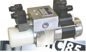

发表于 2008-3-28 08:54:49 | 显示全部楼层 来自: 中国江苏无锡
就是要求夹具夹紧时系统保压,我们公司有此液压单元,微型的,德国产品。0510-81017268
  Y% ]4 k- M- |$ c8 M1 f+ P' v# \) m4 P  C- q) h" _
wx.JPG 5 i+ m) a5 K. {5 u% n' L" n: ]3 {9 M
! F' ]1 u, ^6 P& |( m: y& ]9 Y
[ 本帖最后由 tian_93172 于 2008-3-28 08:56 编辑 ]
