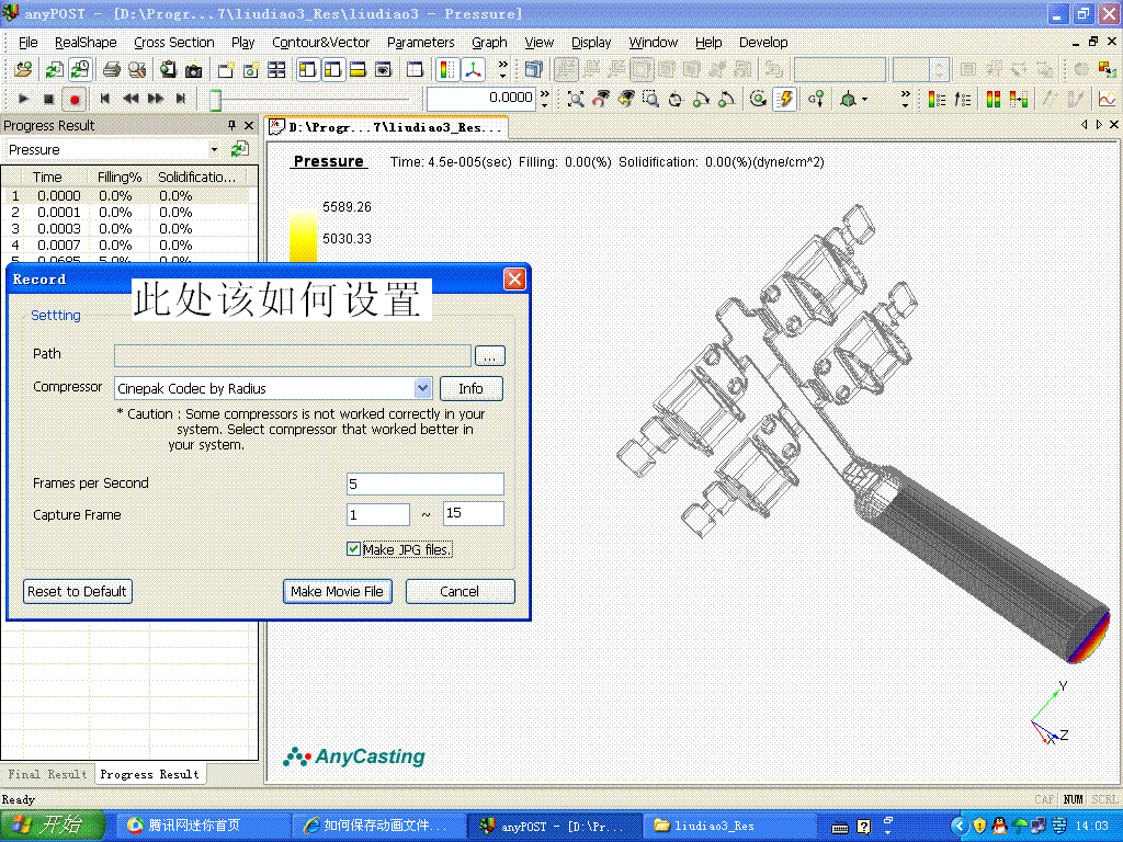

ANYCASTING里面如何保存动画文件?我在保存时出现错误

 楼主| 发表于 2008-3-29 22:46:44 | 显示全部楼层 来自: 中国广东佛山
但录象功能不能用.不知是否是步骤做错?

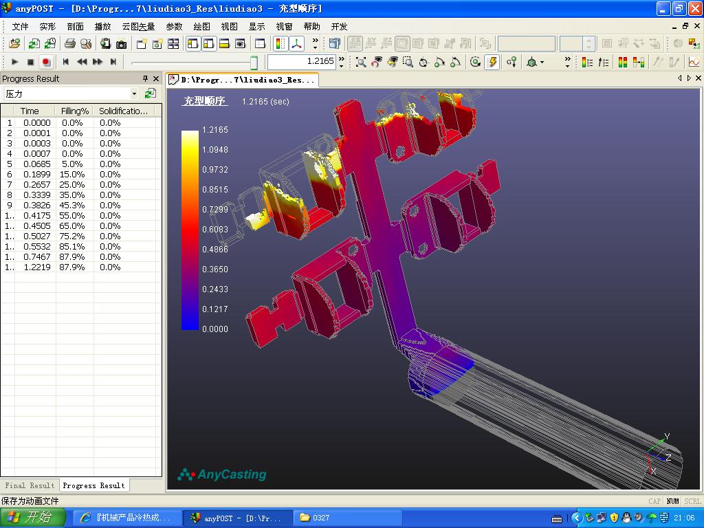

 楼主| 发表于 2008-3-30 14:00:26 | 显示全部楼层 来自: 中国广东佛山
我的意思是如何把动画文件以gif格式保存,并且在图片当中有动画的循环播放.如下图
发表于 2008-3-30 16:01:28 | 显示全部楼层 来自: 中国浙江宁波
ANYCASTING本身是没有输出GIF文件格式的功能的1 Q9 H: S% N3 J! E. |. f4 A
你可以把输出的AVI文件转换成GIF文件
