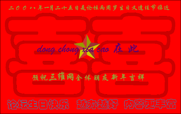

各位练一练这个渐变动画。

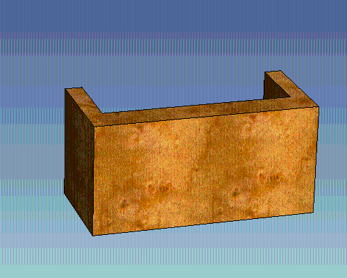

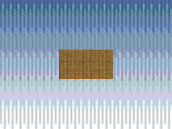

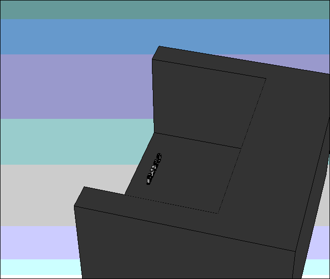

呵呵,奇奇来了,占个沙发,做的匆忙,做的比较粗糙啊 !大家看看啊多多批评啊!

 楼主| 发表于 2008-3-31 11:23:28 | 显示全部楼层 来自: 中国浙江宁波
好快哟,good * X$ t( r- D  L9 j* J$ L6 A
字的路径应该反过来才美观
发表于 2008-3-31 11:29:27 | 显示全部楼层 来自: 中国江苏苏州
做事做出来了 不过 原理还是不太明白,有时间 老师 指点下啊!

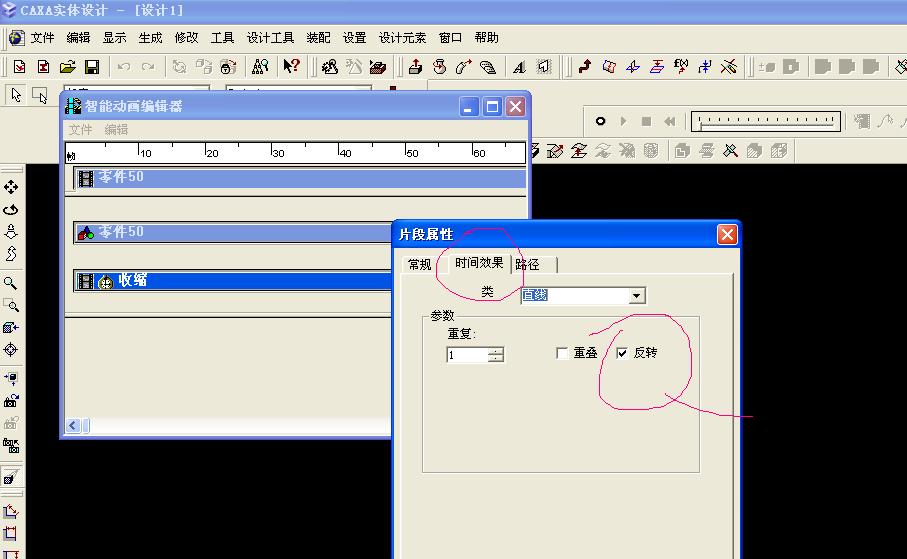

2楼的网友,你将智能动画的片段属性改为"反转"就行了.如图,
, k! L" K- o1 I& V5 e- ]- H+ B) M实太忙了,不然也做一个.

原帖由 NJLUHC 于 2008-4-1 10:13 发表 http://www.3dportal.cn/discuz/images/common/back.gif
1 t0 M8 N0 w- s0 y5 ?0 {2楼的网友,你将智能动画的片段属性改为"反转"就行了.如图,
. d- T, y! D( q8 F  f2 _! h, S' y实太忙了,不然也做一个.
% n( j5 c6 A  l6 B
呵呵 谢谢指教啊。不过我是故意做成 这样的  比较另类啊!

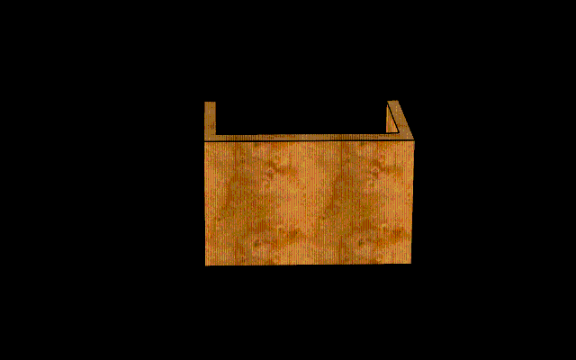

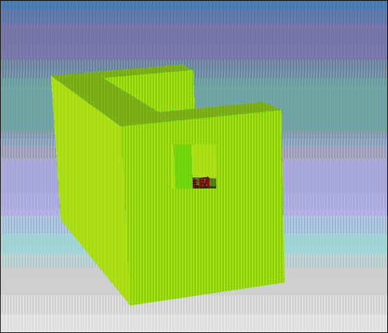

做成了。有点不伦不类呀,别见笑呀4 v* @8 f% R: I9 J7 f0 G! j

发表于 2008-4-3 11:37:55 | 显示全部楼层 来自: 中国江苏南京
njluhc老兄你的字是变大了,可是影子为什么没有改变呀!
发表于 2008-4-3 11:43:34 | 显示全部楼层 来自: 中国江苏南京

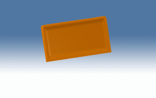

小弟愚笨也就只能做到这个地步了: v) `; C1 \; s. G7 a3 Z
2 A5 p) t4 j! \, l; f8 x7 A
" r# l! h2 h. `: ~5 x3 N; a' T
$ s# W: H# H* F————————————————————————————————
5 M. n+ z) k( V- H& P这次我来替你贴个图。
9 D  d" i* E  Z+ H: K  U8 t1 f                                   ——小贾师傅

发表于 2008-4-3 14:20:50 | 显示全部楼层 来自: 中国河北邢台
原帖由 wanghaitaox 于 2008-4-3 11:37 发表 http://www.3dportal.cn/discuz/images/common/back.gif
" e  ^8 z1 P7 g% B, injluhc老兄你的字是变大了,可是影子为什么没有改变呀!
1 v+ y! l% P0 y  G
我也搞不明白,可外框却有阴影呀??

原帖由 NJLUHC 于 2008-4-3 14:20 发表 http://www.3dportal.cn/discuz/images/common/back.gif5 \/ q3 v( V$ w0 m5 k8 Q( h
0 Y7 t) _: G' d& i我也搞不明白,可外框却有阴影呀??
  g4 h$ `5 R& h, C2 T兄弟,教程已经附上,现在应该知道你的字体为什么没有阴影了吧。你的源文件我看了,字体是在原地踏步走,少一个延长路径,不能离开起始点,当然就没有阴影了。
