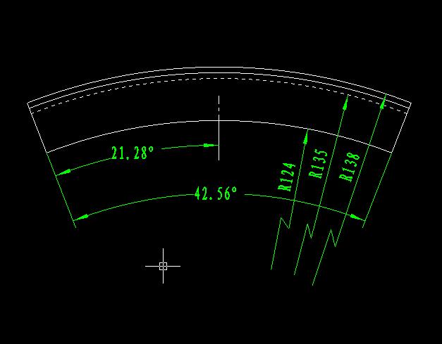

发表于 2008-4-3 11:39:21 | 显示全部楼层 |阅读模式 来自: 中国广东佛山
我用了几个版本试用xp版没事用后来的版本就要另存为xp版再打开就可以' M7 o8 Q/ B' O3 z& D7 m

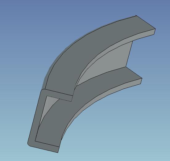

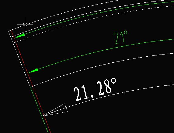

发表于 2008-4-3 13:11:21 | 显示全部楼层 来自: 中国广东佛山
不明白楼主啥意思,
! B# W% |; i+ M5 M: Y. Q8 C) I
5 ~/ `# R" {" w- |* M, v& x 未命名.JPG

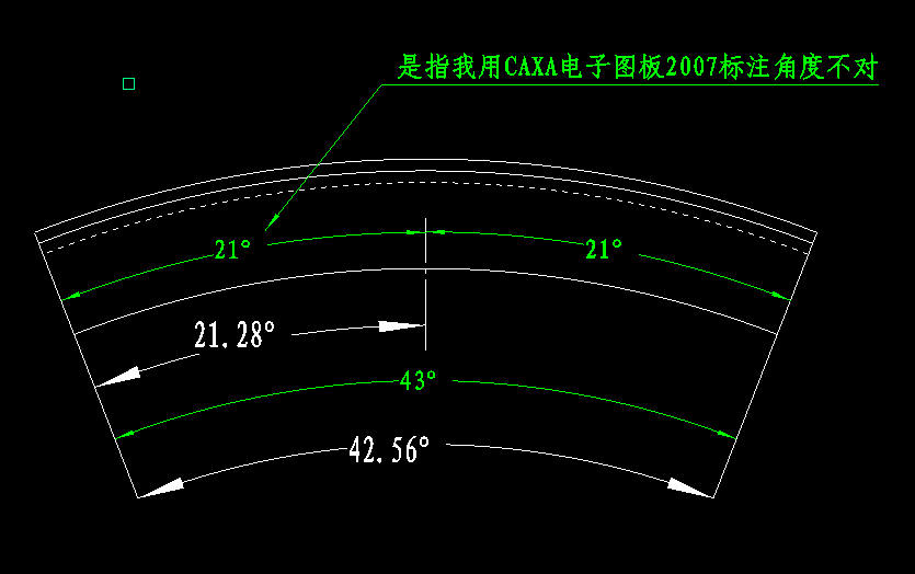

 楼主| 发表于 2008-4-4 11:05:56 | 显示全部楼层 来自: 中国
[quote]原帖由 小贾师傅 于 2008-4-3 13:11 发表 http://www.3dportal.cn/discuz/images/common/back.gif1 T/ V5 w: t# G' g  `" }% V
不明白楼主啥意思, # u9 O. x1 p+ o7 q
4 u: j7 a0 U$ }# C$ a2 w4 {. b7 ^是指我用CAXA电子图板2007标注角度不对 Snap1.jpg

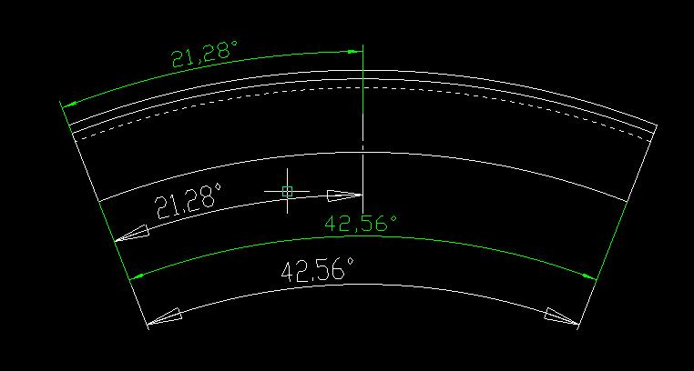

发表于 2008-4-4 11:34:52 | 显示全部楼层 来自: 中国浙江宁波
原帖由 wfnh 于 2008-4-4 11:05 发表 http://www.3dportal.cn/discuz/images/common/back.gif! [! _9 I) Q: E  e; Y% ?
[quote]原帖由 小贾师傅 于 2008-4-3 13:11 发表 http://www.3dportal.cn/discuz/images/common/back.gif4 d, F: a8 e$ K5 _* i
不明白楼主啥意思,
: {) |8 H% K. L1 b" q! b# E# o; Y+ O3 }3 r7 x5 ^9 g. q
是指我用CAXA电子图板2007标注角度不对795718
! `1 l2 s8 ^. g: w) n楼主的源文件角度本来就是21°嘛,我分别用cad和caxa进行标注都是21°。你的图形尺寸可能是手工给的尺寸。

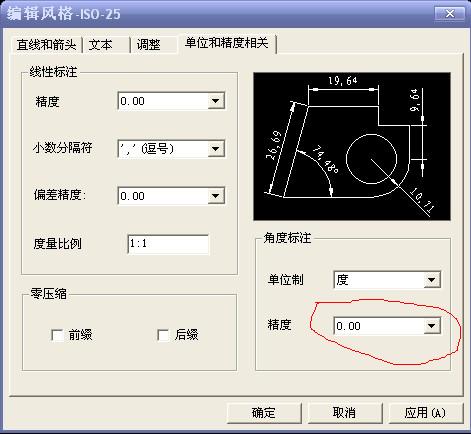

发表于 2008-4-4 13:20:18 | 显示全部楼层 来自: 中国江苏苏州
呵呵,是你在标注风格里 吧角度的精度设置为整数了 ,调成保留到0.00就可以了啊 !9 h/ N4 |: }. e+ D& Z' Z* B

发表于 2008-4-4 14:36:46 | 显示全部楼层 来自: 中国浙江宁波
呵呵,终于明白楼主的意思了,是一定要在源文件上标出21.28°。
