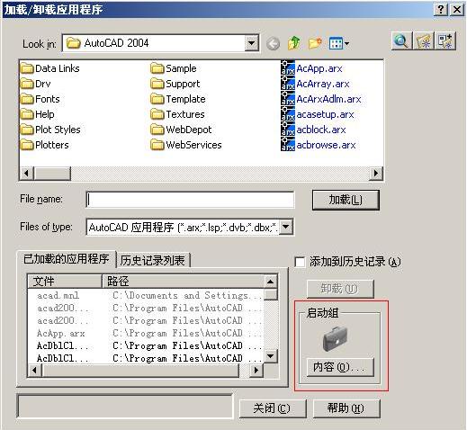

关于用到*.vlx的是什么东西/ L( A! ^0 a( Z' ^
还有就是最近经常接触到"宏"这个概念,我想哪位大虾能帮我解释一下哈 写
$ c9 A5 D& u* k- |另外上传个东西,为什么我加载了以后重新打开CAD,用命令就又调不出来了
/ N" D+ z/ j/ n! b( C* k; |  t3 t
: N$ d- L: v/ N3 q3 \注:有兴趣的朋友可以试试  呵呵^-^ hedit.rar (73.62 KB, 下载次数: 15)

你加载到启动项里就应该可以每次打开CAD时自动加载吧.

VLX文件5 i' G- E6 V1 u9 ]+ U# e
所属Autodesk公司
3 n3 s+ X  A  ^可应用或者被扩展用于AutoCAD AutoLISP 宏应用程序4 z; x( w5 r8 e) t. y4 s3 n
该文件是在对由VIsual LIsp生成的autolisp文件进行编译的时候生成的
5 A, e! K& c! k  @) S4 W辨别字符:
) K* o$ [6 E2 |. j4 L& F$ \; \Hex: 56 52 54 4C 49 42 2D
- T& A) X: D2 I8 E7 O0 \ASCII: VRTLIB-; K6 ~9 T+ L2 ^( F! j$ m: q/ P' V
) [% F: Q1 {+ G& ^
宏,你可以理解为包含某个或者某些功能的一个小程序包
* u# c( ]" b3 }2 a# {* S, F" T通过加载宏,你可以使用程序包中的某些功能或者命令来扩展autocad自身的绘图能力,提高绘图效率,缩短绘图周期  u, d$ K% M! U# m  r( O
0 c; T- C$ X+ n( S3 M6 S3 a
自动加载宏需要在autocad的工具菜单-autolisp加载……中指定,并添加到启动组中
