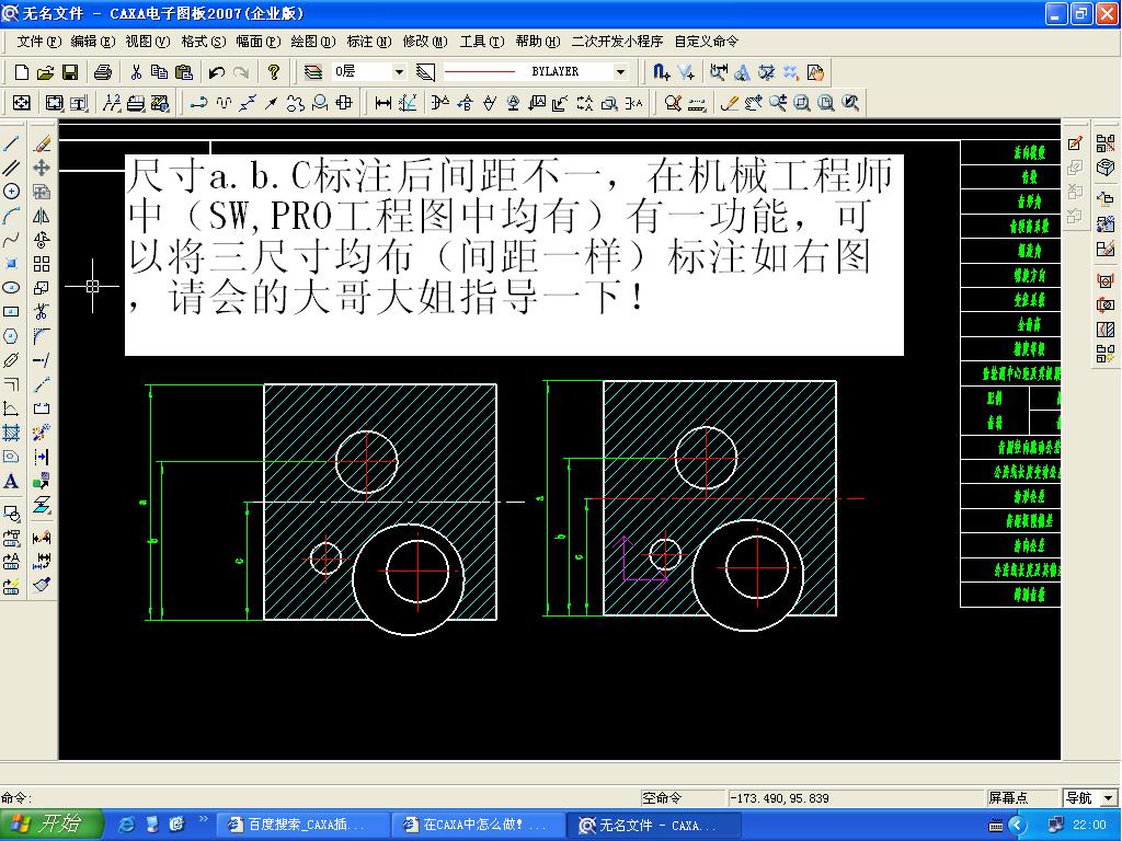

在CAXA中怎么做!4 O; q; \1 d" M* L5 E9 k
在标注尺寸中,有没有一组尺寸平均分布: [: y; X' |* v$ ~# K& Z, {/ V' L

发表于 2008-4-4 22:34:46 | 显示全部楼层 来自: 中国重庆
caxa 没有这样的功能

发表于 2008-4-5 11:10:58 | 显示全部楼层 来自: 中国山西太原
CAXA标注尺寸无此功能,但用手工可将距离拉的大致等距离即可,一般拉的距离观察不出有大的区别。这个不影响图样质量。
发表于 2008-4-5 17:34:41 | 显示全部楼层 来自: 中国辽宁阜新
似乎没有这个功能,都是用手工调整的,比较麻烦.

发表于 2008-4-9 06:42:08 | 显示全部楼层 来自: 中国河南郑州
CAXA没有这样的编辑功能,但在标注时若使用基准标注,可以做到这一点。
发表于 2008-4-9 10:22:42 | 显示全部楼层 来自: 中国四川成都
AutoCDA中有.CAXA中尚未发现.
