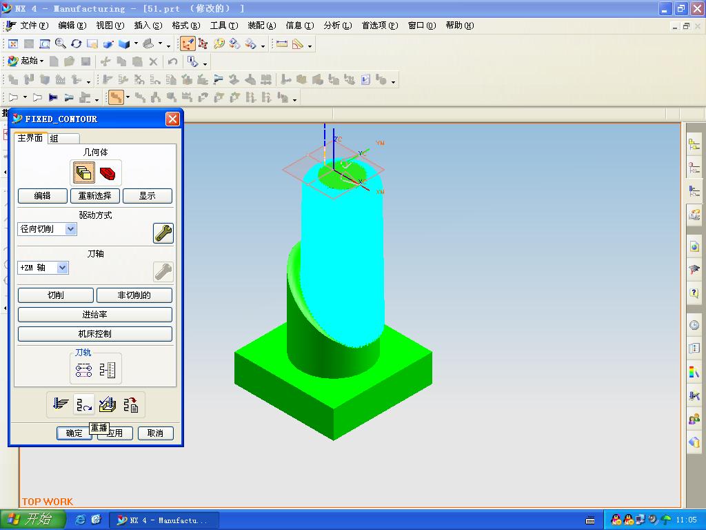

等高加工抬刀太多,请问径加工可以代替等高加工吗?

等高加工
等高加工
径向加工
径向加工

用等高跳刀多可能是参数设置的原因吧

当然不能替代,等高铣在对陡峭区域的加工有明显的优势,径向铣越远离中心点步距越大,
# m( Y6 R6 Q$ f% u# h/ W至于抬刀,都是走G00,不会耽误太多时间,只要用切削起始点和传送方式(先前的平面)控制一下,看着不乱就可以了。
