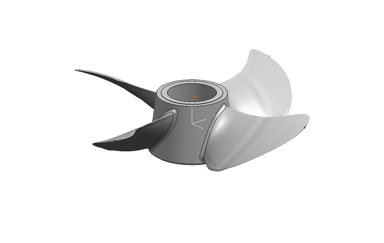

哪位帮个忙教一下飞机螺旋桨的画法!
发表于 2008-4-6 16:40:59 | 显示全部楼层 来自: 中国贵州贵阳
没有设计图纸,没法凭空想象.  U2 J* Z: ]2 x
你能否把问题说得明白一点吗?
发表于 2008-4-6 17:25:50 | 显示全部楼层 来自: 中国广东东莞
我没有画过,应该要看看角度方面的!!!
 楼主| 发表于 2008-4-7 10:05:04 | 显示全部楼层 来自: 中国上海
主要是螺旋桨的那个曲面,这个怎么产生呢?
发表于 2008-4-7 18:46:56 | 显示全部楼层 来自: 中国黑龙江哈尔滨
先做曲线然后蒙面
 楼主| 发表于 2008-4-8 00:16:23 | 显示全部楼层 来自: 中国上海
都没人好好回答,不过还是做出来了,还是用直线投影到圆柱上,然后拉曲面,不知道有没有更好的做法呢?

prt图现在就不方便传,有时间我再做一个视频教程,我先大概说一下吧,
6 ]( H8 \& g9 D) {" D  x7 Z2 I1在有截面数据的截面话2维草图
4 N" ]2 [* Q2 i2在相应截面画圆弧面4 \% R2 @! ~' l8 ~! s9 F6 F
3缠绕
' i, t7 h, s; R1 F9 s% k9 @4通过曲线组生成曲面
4 J! H/ v+ d0 s( n" W' U: |5头尾曲面用N边区面生成曲面; j3 p7 u* X. q, @
6逢合生成实体  i, k$ z1 a! z, l2 D
7华出中部的桨毂& y* f) f9 C1 M" r! O: F7 s
8用替换面将桨叶部分与桨毂部分连接
