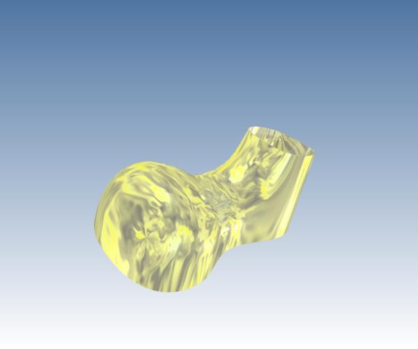

呵呵,奇奇又来顶了哈!3 @0 D$ r8 r* T& B& D$ Z: Q

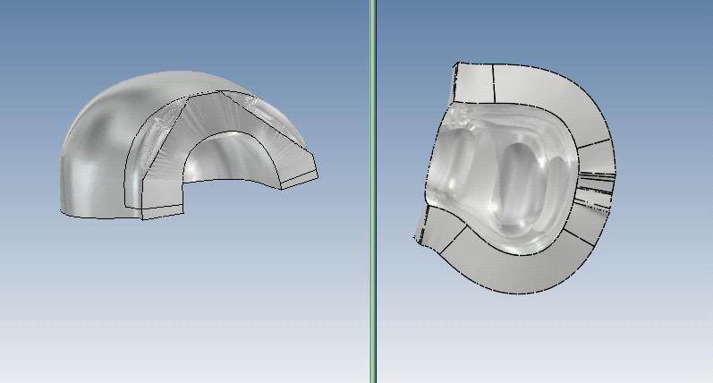

老题了,大头鞋,不过我做的不好,关于曲面,总是不得其要领啊。2 G! x: q/ B- o8 Q' Q
顺便请教各位老师个问题,如果做了个曲面,曲面质量不好,就是所谓的g0什么的,,导致曲面不可以加厚,或者只可以加很小的一点厚度,那么这个曲面,在实际工作中,有没有什么用处呢。恳请老师指点!!. B2 {! u9 v" M
教程在12#,权限已开放。9 f( {. ?1 z) v8 b- X

 楼主| 发表于 2008-4-10 10:21:12 | 显示全部楼层 来自: 中国江苏苏州
我今天又重新做了一下,曲面加厚还是不行啊,不过我做好封闭转成实体,后抽壳,抽壳厚度32可以方便的达到,厚度为35就不可以了!
2 Z! L4 |1 q; O/ t( M/ E顺便问一句:抽壳达到32的话和加厚达到32有什么区别么?实际工作中有什么影响?? 抽壳做的 向内抽壳厚度32,35就失败了.jpg

今天又想到一个方法,向外加厚可以36.* S5 R) @# |: Z: p2 C+ t

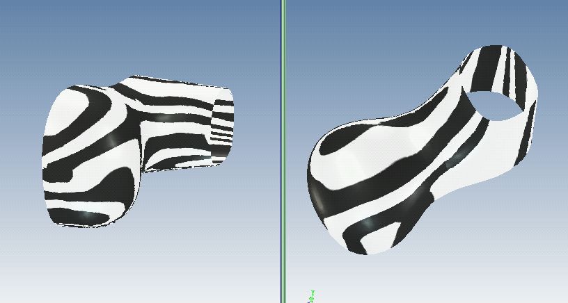

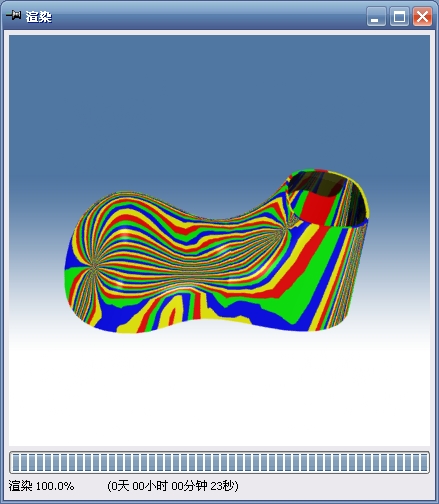

 楼主| 发表于 2008-4-11 10:28:53 | 显示全部楼层 来自: 中国江苏苏州

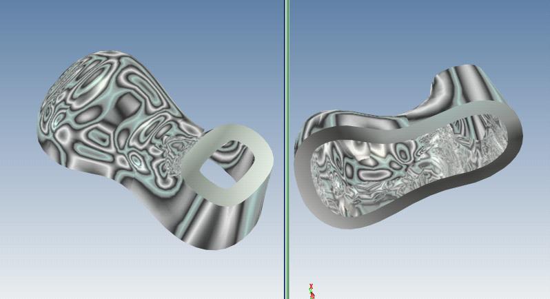

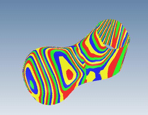

在秀一下我和凌云老师的方法相结合,做的大头鞋的头部,呵呵轻松加厚到69,不过整体就不行了,也不知道其中的奥妙,呵呵不!贴两个图片,大家看看啊!
头部可以轻松加厚到69
头部可以轻松加厚到69
整体的斑马纹
整体的斑马纹
顺便请懂曲观察的老师,帮忙看看这个曲面质量可以达到g几啊!!

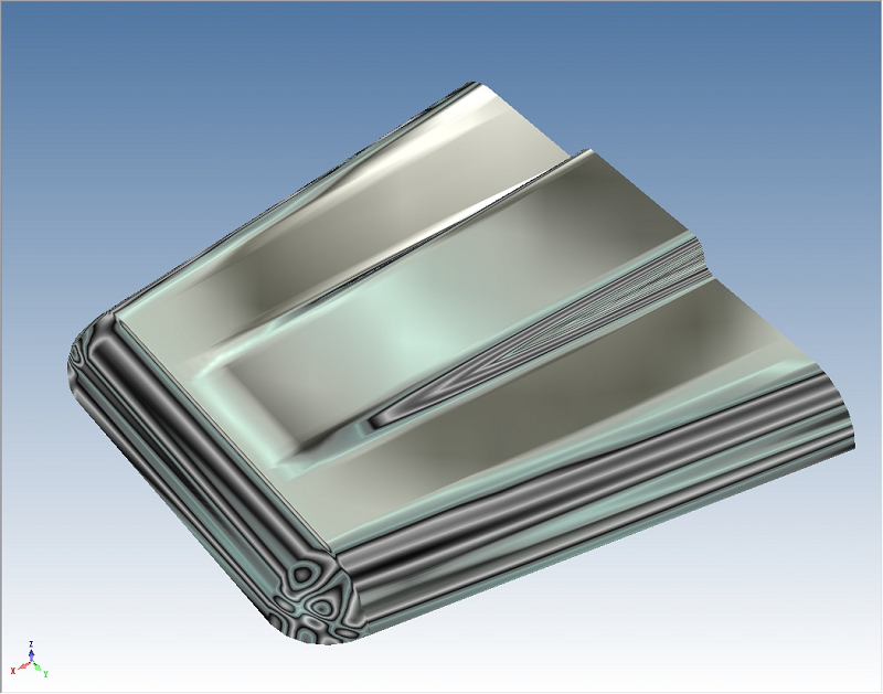

发表于 2008-4-11 14:00:30 | 显示全部楼层 来自: 中国四川绵阳

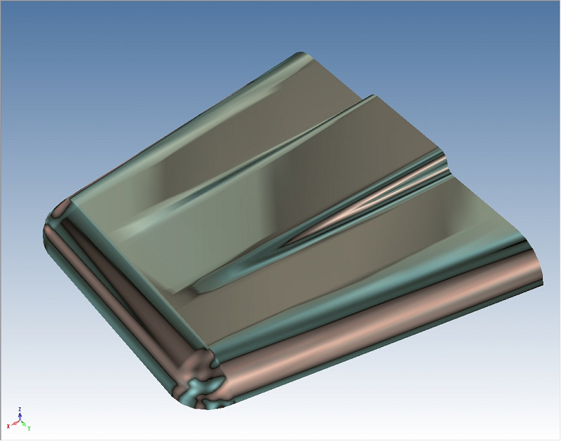

其实我对这些地方不满意:

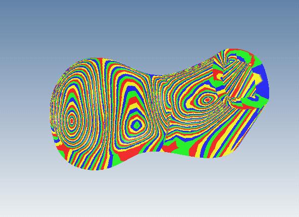

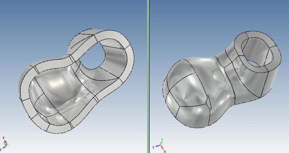

伍腾兄,再看看这个斑马纹如何?? 斑马纹.jpg . J4 {; K9 q1 m* n( }
在看看我有改变了思路,做出的向内加厚到31.(不过有毛病的:就是我削去了一点头部),也贴个图 向内加厚31,但有缺陷2.jpg.jpg 7 s% I& E; _& c% X" M" D& l# C
/ _: b# }3 x9 a& H' u! K% Y
我做的整体的鞋子,全部向内加厚最好的只可以加到20,向外加厚36.(而且是分别的2种图)
