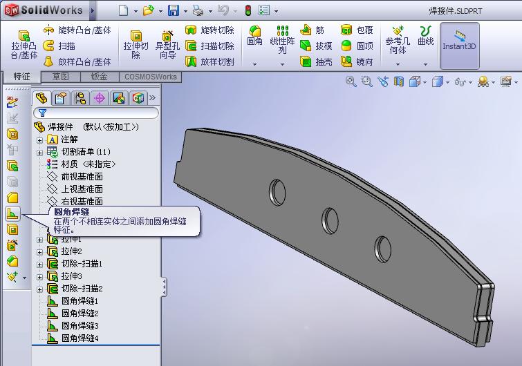

请求高手帮忙填充好周边的单V焊缝。

发表于 2008-4-8 09:07:56 | 显示全部楼层 来自: 中国江苏扬州
就是要你在part做,不要在装配里面做就可以了
 楼主| 发表于 2008-4-8 09:21:30 | 显示全部楼层 来自: 中国江苏苏州
我没有在装配里做呀,我只是做的一个焊接件而已,其焊缝仅有圆角焊缝哟!& `1 L# u5 Y4 ~* i9 f7 H
难道我的sw08有问题?
发表于 2008-4-8 18:20:57 | 显示全部楼层 来自: 中国上海
只能是角焊缝了,没办法
发表于 2008-4-8 20:56:03 | 显示全部楼层 来自: 中国山东泰安
对于焊接件的理解,我们平时二维作图,也是以部件的型式出现,这一点我觉得inventor做的比较好,它处理焊接件就是以部件的型式,在sw中焊接件是以零件出现的,它里面也要处理各种结构件,出图时也要出各种结构件,这与部件有什么区别呢?刚有Sw时,我也用零件出焊件图,后来觉得不如直接建立各个零件再装配成部件,再加上焊缝.其实没有必要执着于零件与部件,我们的目的是设计,是出图纸.我个人认为用部件处理焊件最好,不仅能加入各种焊缝,而且在处理明细表方面也很好.这样不知你能不能理解.

首先谢谢ccfly的讲解,但还有一事不解,那就是焊缝是用何功能加进去的。! a. t5 {$ _7 B1 F8 k+ Z
还有我之所以要采用焊接方式出图,是因为我要比较一下,焊接式与部件式的两体在性能上有多大区别!!!

焊缝效果很不好用,如非要不可,建议用"配置"试试
