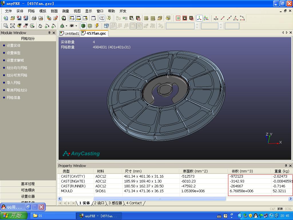

很奇怪的,我在ANYPRE模块中做的模拟中发现产品的重量居然是负数,还请各位大侠多指教。模拟文件请参见附件。

这里面包含了STL文件和ANYPRE的GSC文件。因为GSC文件里面设置了参数,而且这个模型本身就比较大,外径457MM,所以文件有点大。

发表于 2008-4-8 20:51:46 | 显示全部楼层 来自: 中国上海
cimatronE转的就会出问题,就是面的法向方向反相了,就会是负数。
发表于 2008-4-8 21:17:32 | 显示全部楼层 来自: 中国北京
今天看了一下,应该是你的坐标是负的,就成负的了!
 楼主| 发表于 2008-4-8 22:32:13 | 显示全部楼层 来自: 中国广东佛山
靠!原来是这个问题!这对模拟结果会有影响吗?
