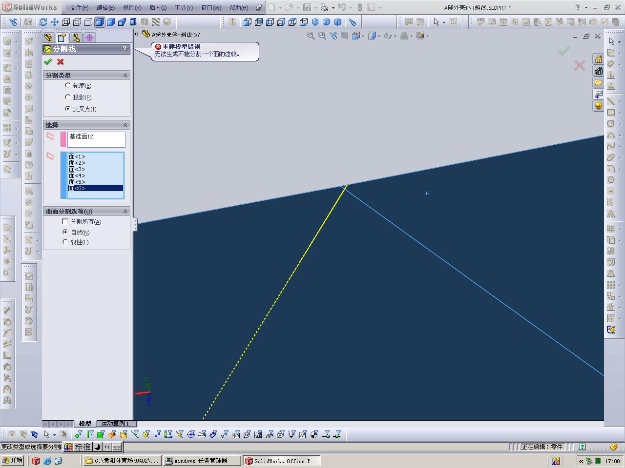

如图,一个基准面分割几了连接的曲面,经常失败。
9 u) N' J* j8 E8 B; H为什么呢?怎么样避免。
发表于 2008-4-7 22:36:12 | 显示全部楼层 来自: 中国山东烟台
从图中看,你的分割线在面中成交叉,这可能是原因
