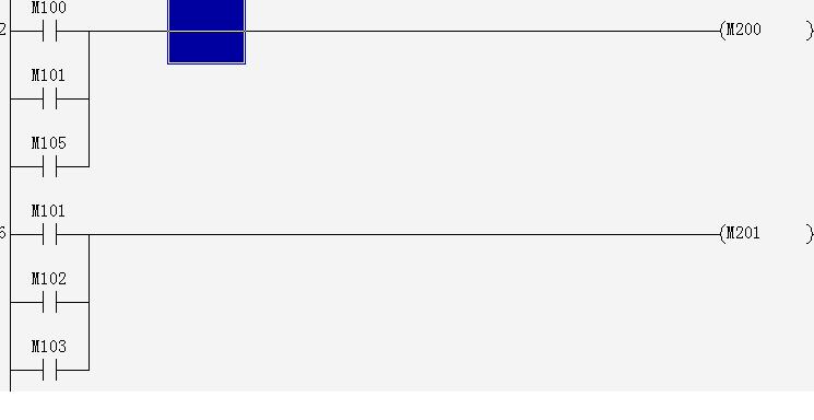

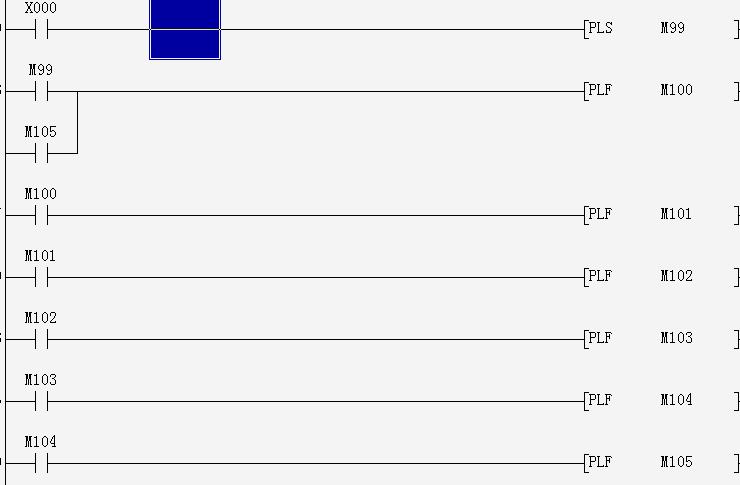

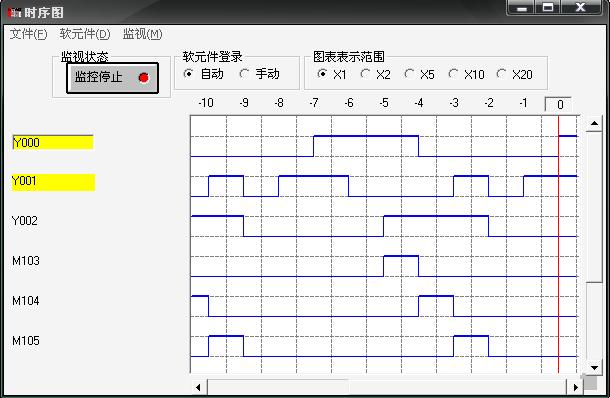

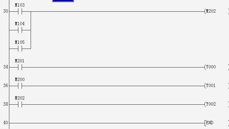

自己遍的PLC步进电机控制程序
& i9 x5 @/ M( x4 l& d( p% b6 G6 P; Z# G0 d0 [7 \
知识还买卖到数据线,没在硬件上试过,不过仿真看起来还可以    还请各位看看有没有问题哈& b' T8 x8 X, I$ C# K" w6 b
4 T0 F* M& |; ~$ b' ]  D另外想问一下      G X  编辑转换后怎么修改程序        怎么将T图传到WORD里4 {& G7 _& H- s/ p  n4 h; b: H
: e( x2 z/ V) W% e: m6 ]. |' ~* G
" b# p6 L* z8 k- B9 g6 L
  [8 R5 G: F% }" f三相  B-BA-A-AC-C-CB    长按X0启动   改变M200 M201位置可改变方向
. h7 V8 Y+ v- `- \. y9 I) E" o' o$ z8 }% o

 楼主| 发表于 2008-4-8 13:41:49 | 显示全部楼层 来自: 中国四川成都
忘记了说  我用的F1 MR系列PLC    有些功能不是很全面   所以T图有些复杂   $ R  E7 S$ }7 l9 i2 V- d4 V
# ~# T2 r! B  k, E9 k7 x7 y
高级点的PLC可以做得更简单
