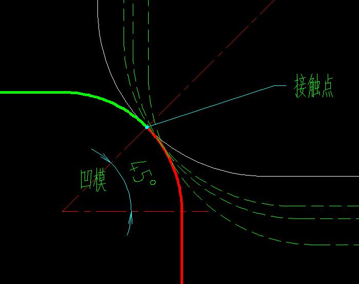

[讨论] 有关首次拉深后各次拉深模R(一般的资料没介绍)
发表于 2008-4-8 23:08:28 | 显示全部楼层 |阅读模式
发表于 2008-4-9 08:04:07 | 显示全部楼层
这两个是相对应的,要求是45度线以下,当在红色范围内时,对应的绿色也是在45度以内的,所以是没有冲突的。红色和绿色两个方向都是对的。
发表于 2008-4-9 11:00:58 | 显示全部楼层
其意思是指接触点应该是偏向图示中凹模红线一边
发表于 2008-4-9 13:02:28 | 显示全部楼层
这个在实际操作中个人感觉意义不大。
