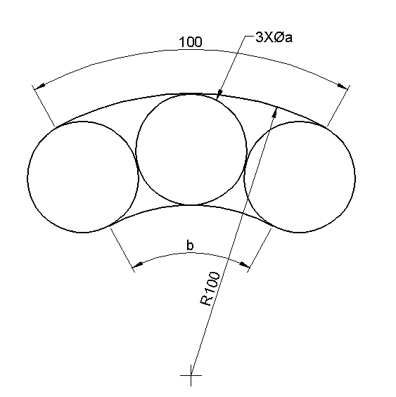

发表于 2008-4-9 16:00:41 | 显示全部楼层 |阅读模式 来自: 中国台湾

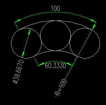

1. a 之直徑值為何?+ B, U. O: U; u" K  f/ v) t. t/ c
    (A) 39.6607   (B) 39.6670   (C) 39.6706
' [1 |8 b3 ]+ B! Z% ^( Y3 |9 B2. b 之弧長為何?
+ M. }/ P9 R3 {5 _0 H    (A) 60.3033   (B) 60.3303   (C) 60.3330
参与人数 1三维币 +10 收起 理由
2005llnn + 10 提供练习!
发表于 2008-4-9 19:10:09 | 显示全部楼层 来自: 中国北京
1. a 之直徑值為何?7 m4 o8 q, `( x. j  A" T0 U
(B) 39.6670  2. b 之弧長為何?$ r& p0 i7 Y7 Q( H0 A9 C
    (C) 60.3330

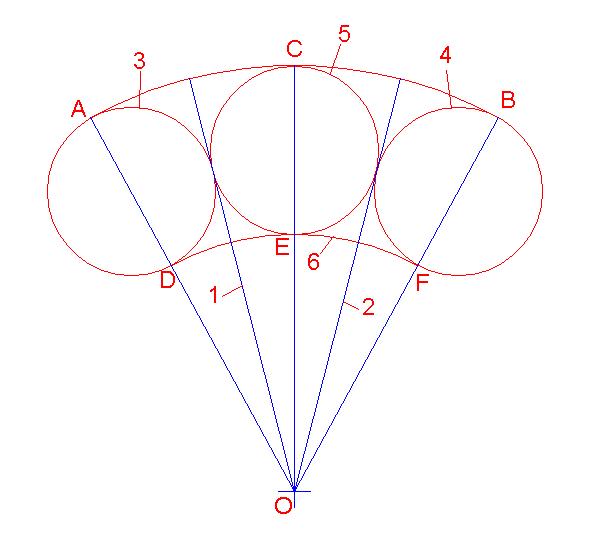

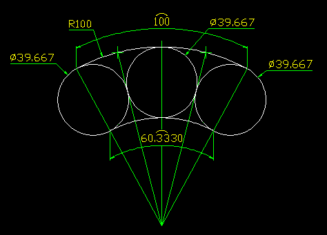

 楼主| 发表于 2008-4-14 15:38:54 | 显示全部楼层 来自: 中国台湾
1. 作扇形ACBO; `  f1 t  [) ~/ _3 H/ f9 @% h) M" d
2. 四等分<AOB9 b; N  y2 X. c: u7 w) p
3. 以CIRCLE(3p) →1'st=A  2'nd=tan ACB弧  3'rd=tan#1 →作#3圓8 K# E2 x+ k+ |6 I6 n
4. 以CIRCLE(3p) →1'st=B  2'nd=tan ACB弧  3'rd=tan#2 →作#4圓4 S4 f; m  {7 A) Q! m$ e
5. 以CIRCLE(3p) →1'st=tan#3圓  2'nd=tan #4圓  3'rd=tanACB弧 →作#5圓
1 ]! U  p1 {7 G- [. h( a6. 以ARC →1'st=F  2'nd=E  3'rd=D →作#6弧
参与人数 1三维币 +10 收起 理由
2005llnn + 10 技术分享

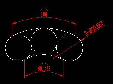

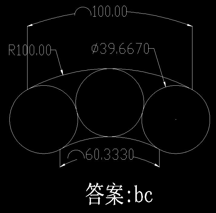

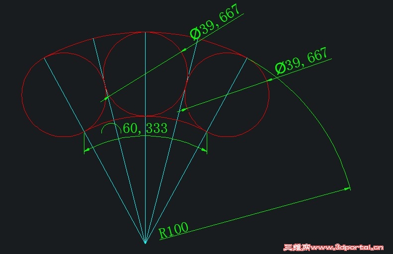

发表于 2008-9-9 22:07:10 | 显示全部楼层 来自: 中国浙江衢州
答案:B、C
2005llnn + 5 正确

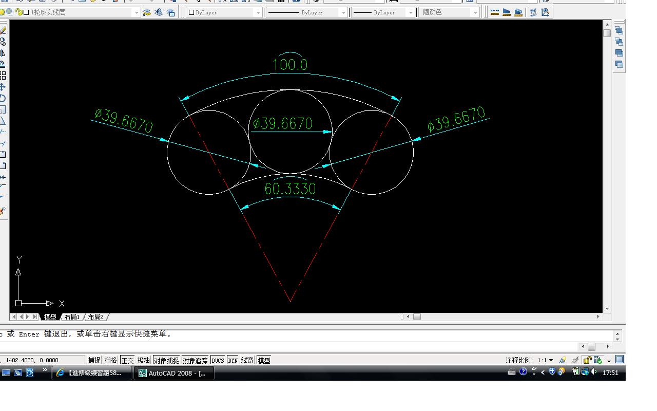

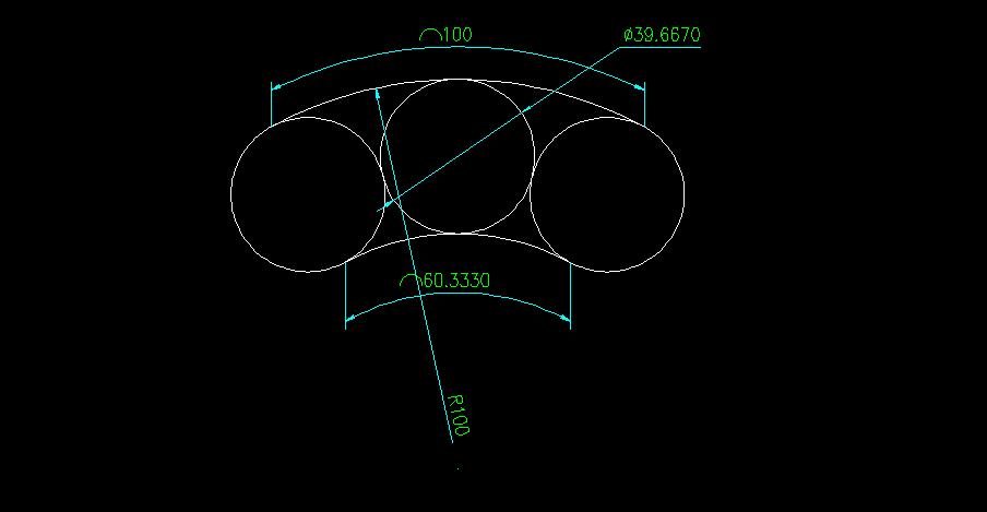

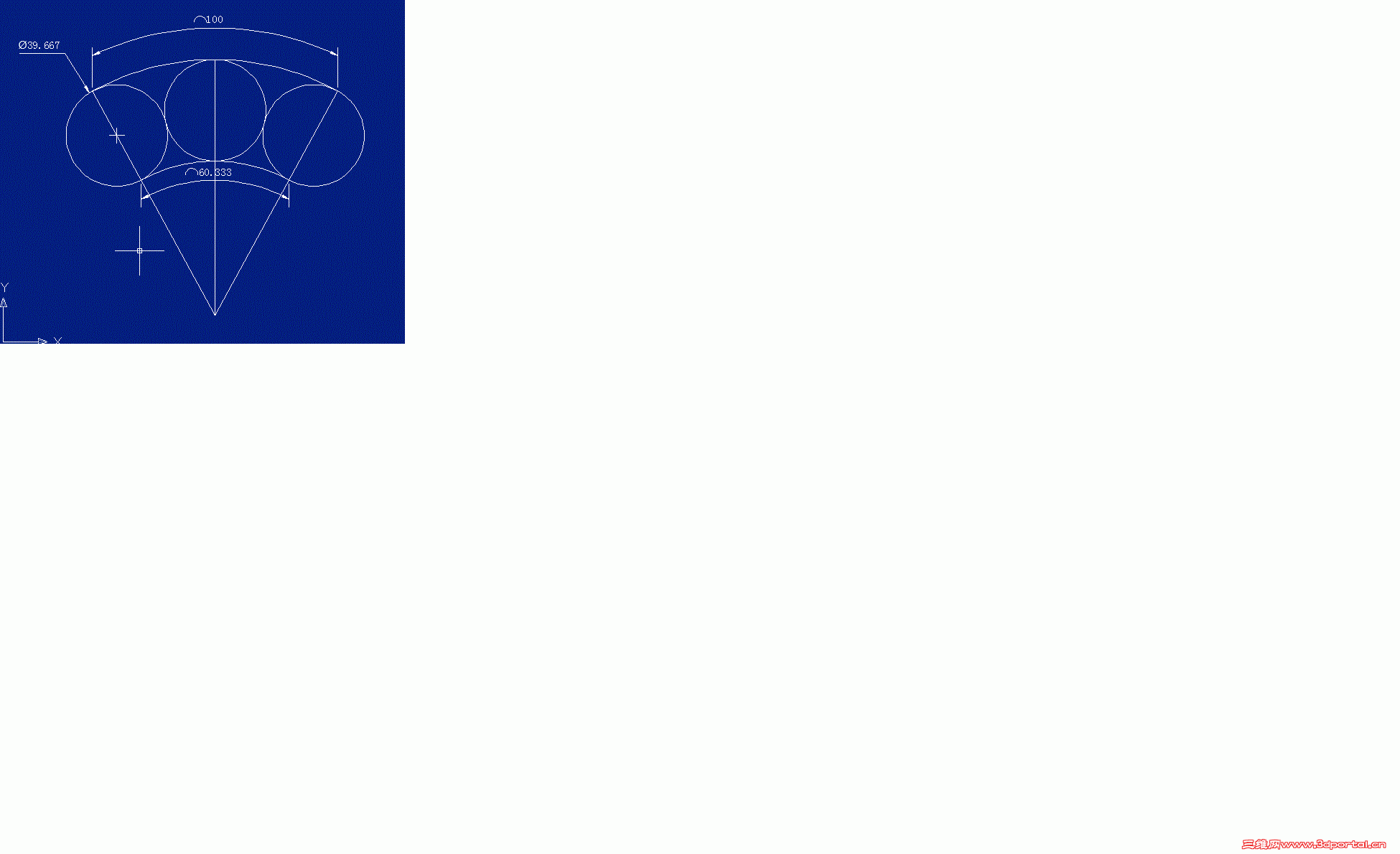

发表于 2008-11-9 21:44:13 | 显示全部楼层 来自: 中国浙江杭州
做题练习。
2005llnn + 5 正确

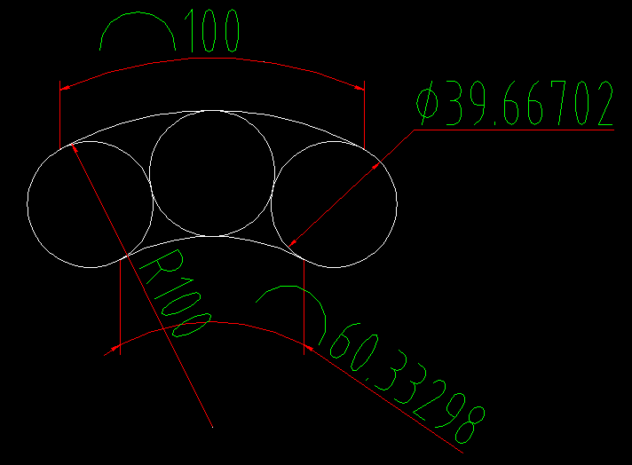

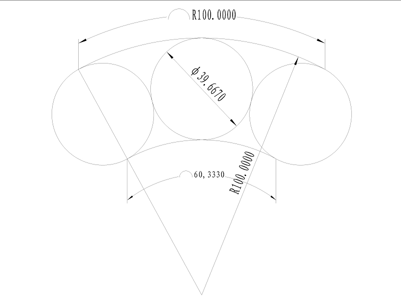

发表于 2013-9-4 14:45:39 | 显示全部楼层 来自: 中国浙江温州
9-4 进修级练习题58
2005llnn + 3 参与鼓励

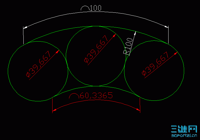

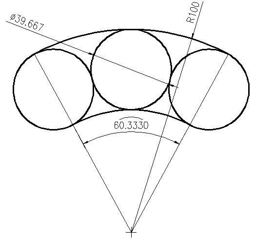

发表于 2014-3-18 18:03:27 | 显示全部楼层 来自: 中国四川成都
进修58
2005llnn + 5 参与鼓励
