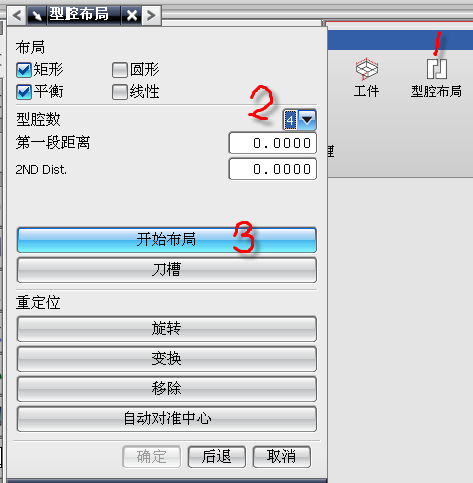

请教模具设计前辈一下问题:
' |- j8 _, L$ a; n6 M. S1.在工厂里,使用UG或PROE进行模具设计达到怎样的什么程度了?是不是只是使用UG或PROE进行分模而已,总装配和零件图还在使用autocad呢?还是整个的设计过程都在使用UG或PROE等三维软件?- E4 I0 P/ `- H" ~# y+ U" a
2.UG模具设计里,Z字形拉料杆怎么选?
# F2 H7 H! n4 Q+ X# n4 M3.一模四腔的四个内模怎么连为一体?四个内模和浇口套建腔的时候,出现如图所示情况,怎样解决?

发表于 2008-4-11 13:06:51 | 显示全部楼层 来自: 中国广东东莞
一看就知道你镜像错了,你按shift+T键当看到此工具后你就选择绕一直线旋转,最好不要选按面旋转,很容易出错,在最后用求和模块合并就可以了,最后再将参数去除就可以了,
发表于 2008-4-11 15:04:33 | 显示全部楼层 来自: 中国浙江杭州
单个拆
拆好后按需要,旋转处理就可以了
 楼主| 发表于 2008-4-11 19:33:49 | 显示全部楼层 来自: 中国辽宁沈阳
谢谢二位的指导,不过我是个新手,能否说详细点儿。
1 S' q8 L3 Z6 {% F7 S2 ~- I8 U我是按如图所示的顺序操作的。
