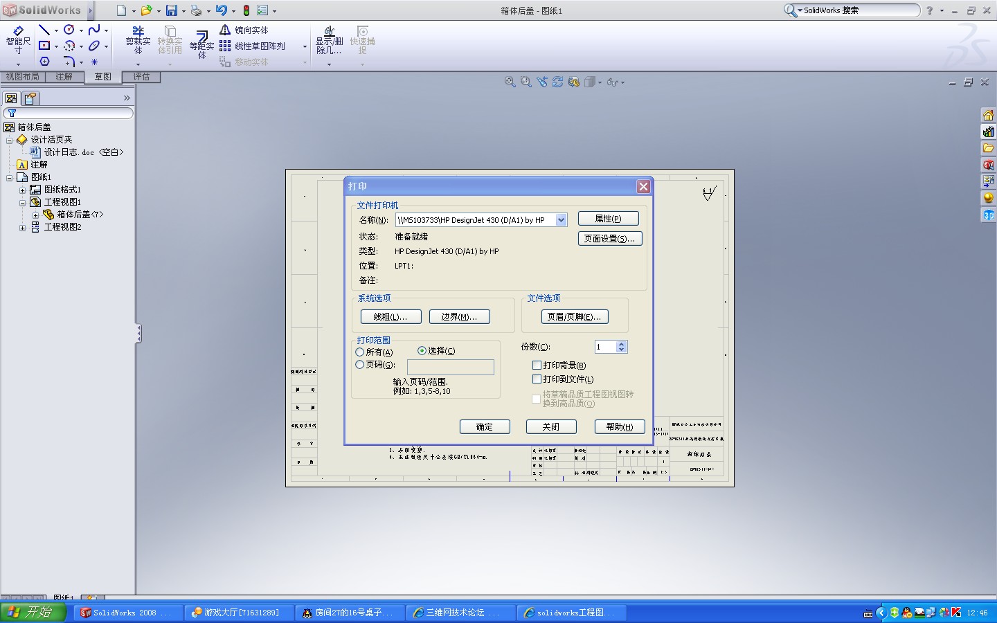

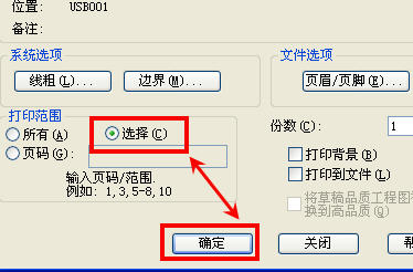

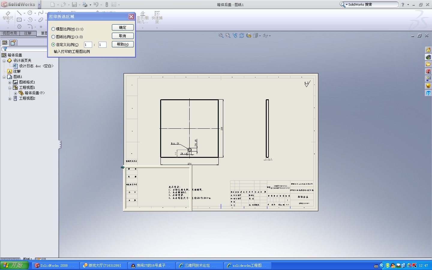

可以啊,打印时选择自定义比例就可以。. e9 g/ r: |1 K1 x: i7 J

发表于 2008-4-11 22:41:36 | 显示全部楼层 来自: 中国河南郑州

这也叫自定义,笑话了,我试过简直就是折磨,一次不行再来一次哈哈,这能说是窗口打印吗?

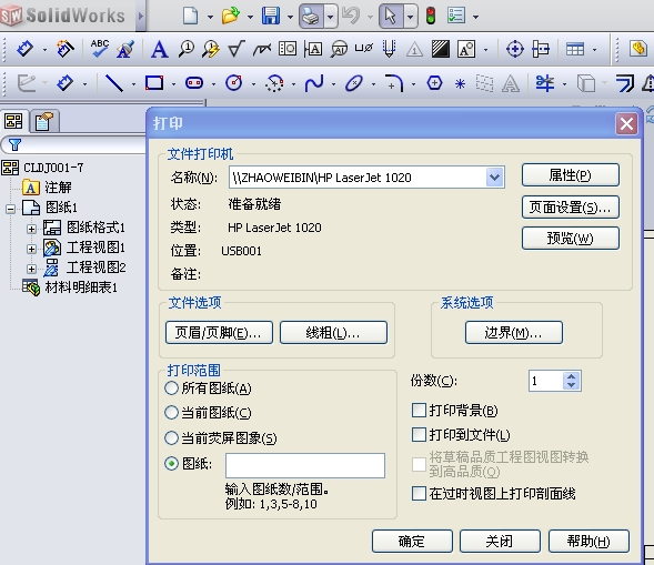

原帖由 lizujun1975 于 2008-4-10 12:40 发表 http://www.3dportal.cn/discuz/images/common/back.gif: \0 {- b( \% U; a
可以啊,打印时选择自定义比例就可以。
我的SW2009打印里面怎么没有自定比例呀?在哪里设定& `, h9 M. ?, A6 c
; C' N% m  y9 K4 d4 G- h2 B+ [[ 本帖最后由 sxbd1974 于 2008-12-26 08:18 编辑 ]
发表于 2008-12-26 08:19:59 | 显示全部楼层 来自: 中国河北保定
请知道答案的朋友解答

原帖由 sxbd1974 于 2008-12-27 19:23 发表 http://www.3dportal.cn/discuz/images/common/back.gif
5 K. A. ?4 g8 C; t- @  I请问用SW2009的有我这样的问题吗
8 X! W# q* n3 y9 Z' s; V4 _6 K8 k3 ~7 O' H# M: g
s.jpg . R2 `+ I" G8 {+ E' ^; l/ o
! X0 Y5 _, o3 G# ^+ V- h( q
2 m( F4 W  ^# M2 E2 l
发表于 2008-12-28 13:43:36 | 显示全部楼层 来自: 中国河北保定
原帖由 hahap 于 2008-12-27 19:38 发表 http://www.3dportal.cn/discuz/images/common/back.gif: m3 Y4 I% b. A/ g9 t
6 ~, z" ?  ^. E+ z( F' c" E
  d. K/ g& ?7 W$ R2 W$ i
1111799( R8 C7 a- `3 {: N4 l
& ~. X& Y: E0 r3 x0 T1111800
6 M" m+ E# a9 U  L; z8 v
( G' g' M$ u# R$ e1111801
你没看见我的截图吗?我的没有这个选项
