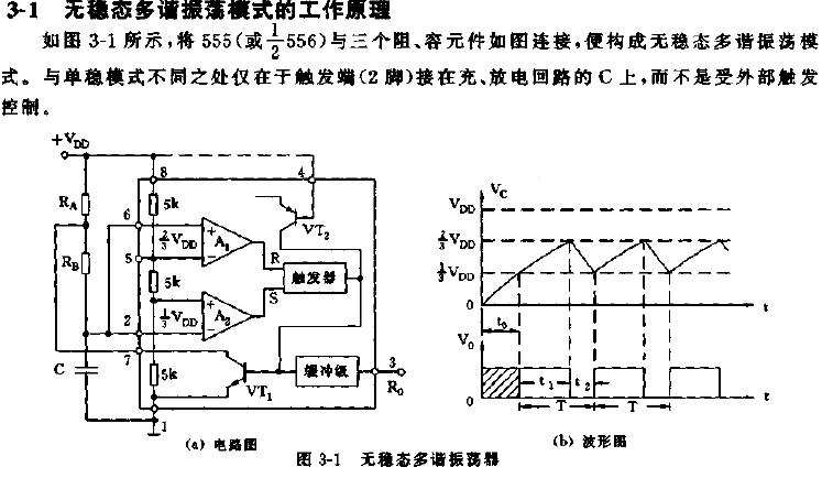

555芯片做的振荡器,3V正常,接LED可以一闪一闪发光
5 I: p; X  |! `# q; |3 i. c- Y* ?7 z
6V就不振荡   ,接LED长亮,
& U: }$ M  ~8 {. X% k+ B
1 q, @2 ]) G! [5 H( z' R; `很费解啊    书上给的电压就是6V的啊??9 [- Y- E! F( |

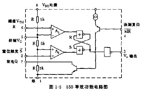

发表于 2008-4-14 19:31:36 | 显示全部楼层 来自: 中国上海
我来说几句: ( ?( a* J; o$ X: y- O
1。楼主能否此电路图给贴出来 ,供大家参考一下。
2 ~3 F) J" }0 l& n2。必须清醒地认识到:常用的555作多谐振荡器,其工作频率是与它的工作电源电压无关的! 请看(见图3-1)
8 X) K1 a' B) F: ]; Z+ X3。除非对其控制端VC(见图1-5)另施加其它电压!则其工作频率就与它的工作电源电压有关了!
* r/ b- f+ W/ _! T& b- E9 ^' e4 B4。现附上三张图片(从书籍里裁剪的),供楼主和大伙了解和参考。3 ^! e! b# N/ I. K8 B: |) w
5。楼主的问题,在不见具体的电路图,还真的不好说:也有可能接错了线?!
. O- Q3 h" {* Y& c& H# H. b" s: E fen-0.JPG
4 N' D$ o- t( q' D& U fen-1.JPG 9 W) T% m: l' r# k# ~2 H/ |4 D
3 v$ o: v! O* z7 o4 d
- I. C" M, K! w9 b( u[ 本帖最后由 zhous_ch 于 2008-4-14 19:39 编辑 ]
