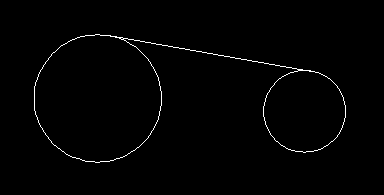

发表于 2008-4-11 22:11:25 | 显示全部楼层 来自: 中国山西太原
1 先画好两个圆。% V* _6 I# E7 H: H; R  g
2  点画直线图标,按空格键,在出现的菜单上点“切点”,左键点圆,从一圆向另一圆画直线,再按空格键,点“切点”,直线光标点在圆上,OK!二圆的公切线就画成了。

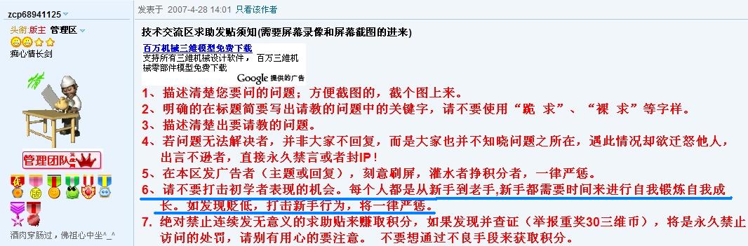

回复 1# 的帖子:多看看论坛上其他人的帖子,你的问题找得到答案的。
& {6 ]& F! M* s, e9 B; o+ K3 s: _自己学最好看CAXA的帮助文件。边看边学,很有用。/ p3 \  B* }2 ~& s9 V+ {
回复 3# 的帖子:虽然你是版主,但我认为你有些贬低新人。

嗯 直接找两个切点...空格是很好用的
 楼主| 发表于 2008-4-12 17:37:26 | 显示全部楼层 来自: 中国浙江台州
大家说的对啊
我今天拿了本书看了一下就明白了啊  依然谢谢论坛里的热心朋友 大家互相帮助共同进步
