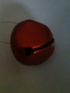

要求产品和里面的珠子一套模去来

是不是做塑料模啊!!
发表于 2008-4-17 15:19:26 | 显示全部楼层 来自: 中国湖北襄阳
五金哦5 @" L& ~0 l% T) X' {, `; B, Y) S
   里面还要一个小钢珠哦# L! m! h: L1 R* U) U( Y. ?: Q- [- j
3 ?9 r- F# G, P$ W, @" F( @   听说是拉深以后进行空整上面半圆
发表于 2008-4-17 19:21:56 | 显示全部楼层 来自: 中国江苏苏州
我不知道一套模具能不能完成 从经济觉度看一套模不合算2 w+ t; v" ~) u" @  w; t
成本技术要求都非常高
1 x0 }- Y* |! i9 X3 I4 r0 k) z7 v  我个人认为
  {+ O8 K4 @8 Q' r; I  要把珠子放珠子,需要机械手完成,机械手做小了,强度,韧度,不一定达到要求,做大了,怎么把产品里把机械手拿出来,# F2 n% {# W3 l; e! ?+ j- Q
再说,在冲压时产生的震动,能不能保证株子不脱落。冲头在冲压时,如何保证,头大,腰细,强度够
