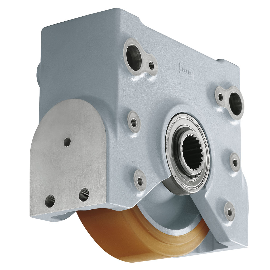

发表于 2008-4-19 19:14:42 | 显示全部楼层 来自: 中国云南昆明
在起重量不是很大的情况下,可以考虑使用塑胶车轮,德马格在重庆ABB有类似应用.
发表于 2008-4-19 19:26:19 | 显示全部楼层 来自: 中国云南昆明
估计起重量5T以内可以使用,超过就不太清楚了,发张图片参考.
et998866 + 5 应助
