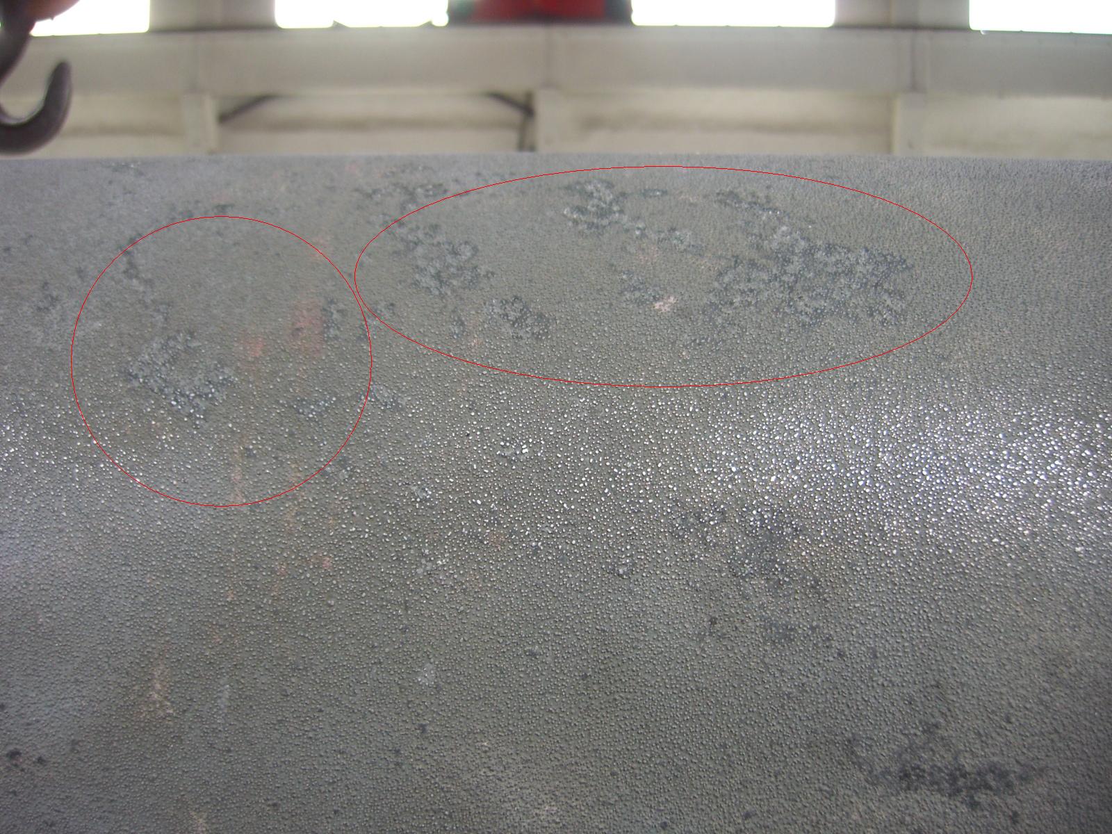

日前委托某公司离心浇铸一批耐热钢铸件,出现了如照片中红色圆圈所示的缺陷。请问这是什么缺陷,又是什么原因造成这样的缺陷的?如何避免?
  R$ a  @& V4 l6 T' s$ z9 ~已知材料为ZG40Ni35Cr25Nb,铸件外径为400mm,长度约6000mm,壁厚约40mm。

可能是偏析吧?可能是偏析吧?

我认为是涂料层夹杂或涂料不好引起的斑记

l楼 上正解,另外钢水夹杂也会这样

看着像是结疤,是不是涂料耐火度不高或钢水不纯净,或者模具内表面不光滑

好像是结疤。
8 y/ y3 j# G8 G* ?( A5 v* M1、这主要是由于涂料强度不够,或涂料质量不好造成的。涂料裹夹在钢水靠近模具处,因温度较低,涂料或杂质来不及上浮形成。* m- N/ C. {- V8 N, d! B6 l2 B
2、浇注时散流造成的。浇注开始时,少量钢水先进入模具并在较低的模具内表面先凝固,后续钢水跟进较慢,未重新将前期钢水全部重熔造成。

应该是熔炼除氧铝造成的。

离心铸造的最大优点是在离心力的作用下,把浮渣甩到内表面,照片上的应该是涂料出现裂纹钢水钻入涂料内部所致,应该和涂料质量或烘烤有关。

局部涂料太厚了
