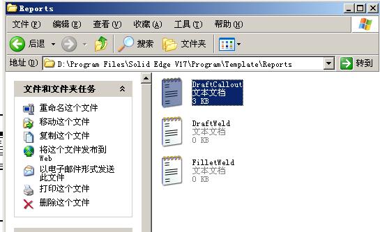

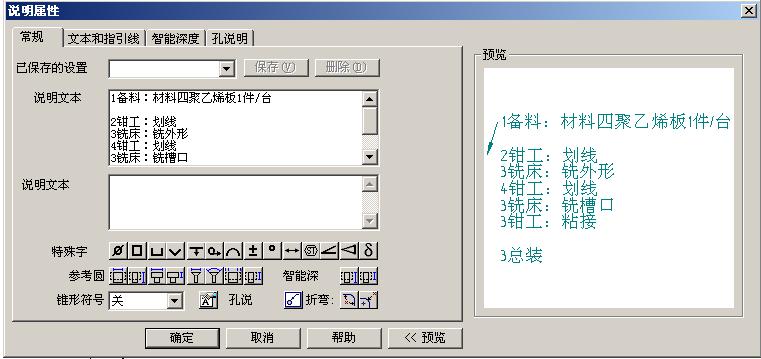

我打算升级了,可是我在以前的版本里保存了很多工艺的说明属性如图所示。我想知道我的这些说明属性能否导出。在升级完之后在导入。
 楼主| 发表于 2008-4-14 11:31:00 | 显示全部楼层 来自: 中国青海西宁
我摸索出了方法,与大家共享
这个文件是存在如图的安装目录下的见加暗文件。如果安装了高版本想保留以前的设置。可拷贝以前版本的这个文件。然后粘贴到当前版本的相同文件夹下。即可。哦

SE中的客户资源一部分是放在模板上,有的像楼主提到的保存在某个文本文件中,还有些在注册表中。前两个的不管你升级还是重做都好办,而注册表中的如果是大版本升级的话可能会出问题的。
