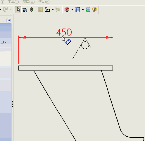

RT
2 [4 T- v+ d, Q* ~在工程图中,想把“表面粗糙度符号”附加于尺寸上,使得在拖动这个尺寸上,“表面粗糙度符号”跟着尺寸移动。请高手指点下!3 T7 e4 P$ J7 B

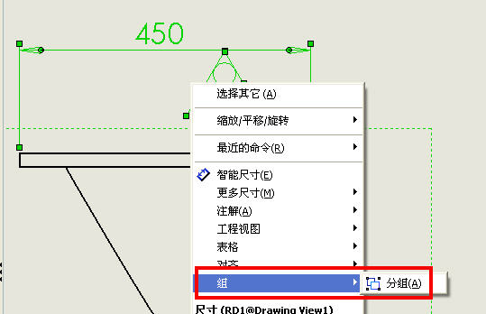

发表于 2008-4-17 12:01:21 | 显示全部楼层 来自: 中国广东中山
按住键盘Ctrl键后分别点选尺寸及粗糙度标注----单击右键----组----分组:+ a1 M& g3 q' \5 H
1.jpg ( O- Z3 v& [( |; l
% m0 I  N6 j0 F; f0 R1 A- l效果:
