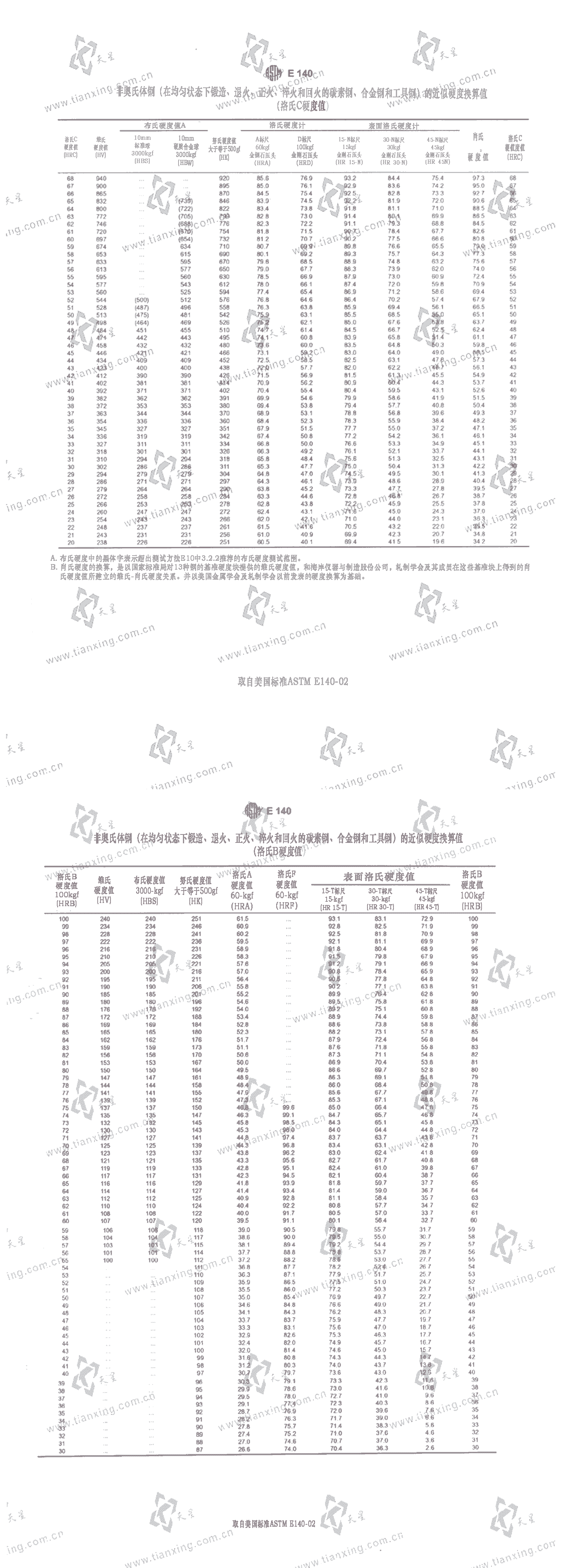

请问哪位大虾有各种硬度换算的换算表啊比如说,布氏与维氏和与洛氏的互算表望提供一下啊谢谢啊!!

各种硬度换算的换算表:
常用维氏、布氏、洛氏硬度的换算表.rar
7.67 KB, 下载次数: 19
强度硬度对照表.rar
20.91 KB, 下载次数: 11
tdragonfu + 2 应助

HV and HRB
HV and HRB
tdragonfu + 2 应助
