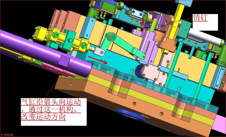

可惜只有图片6 Y0 ~5 ]! l( s3 u0 A; b

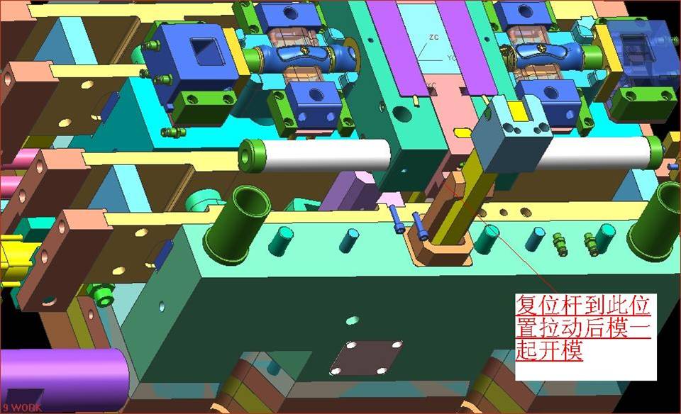

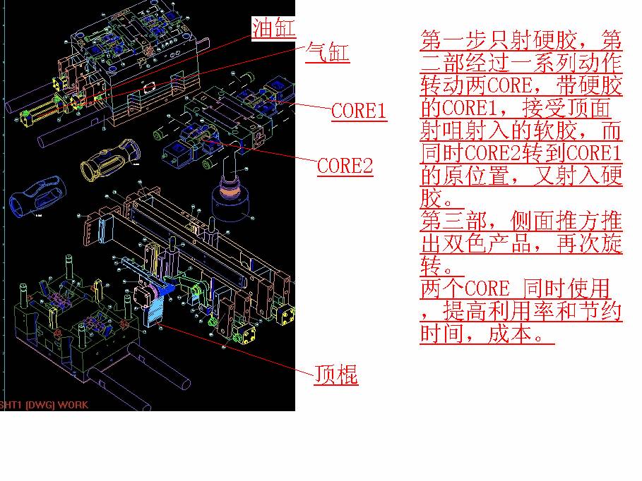

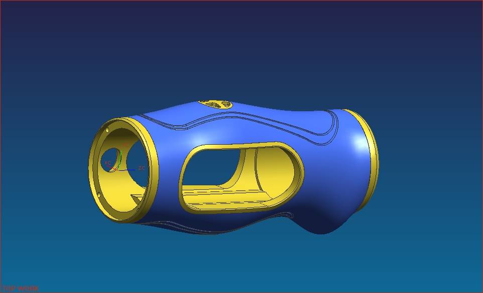

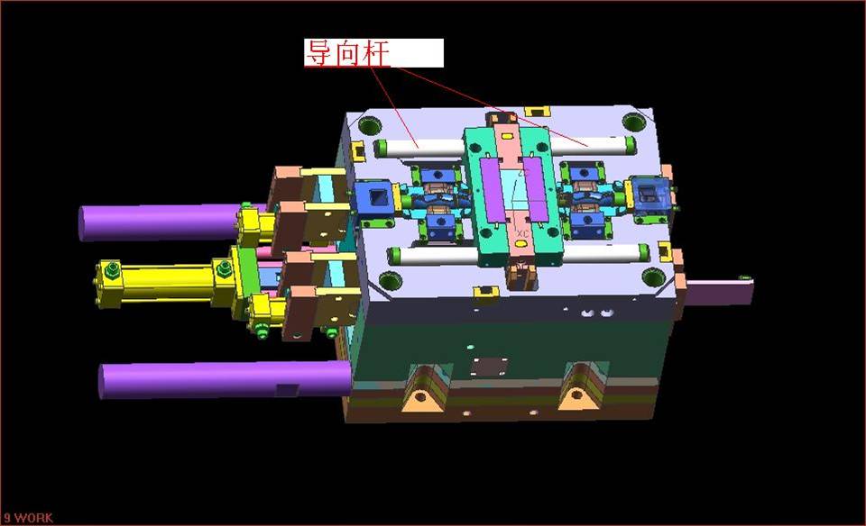

此模为转Core双色模,出一个成品(第一啤硬胶,第二啤软胶). 开模顺序如下:   8 D0 ~8 m; ^1 u
1:首先合模射胶,再开模。
  y% y. E) s& n' S, J6 I* A- }2:前后模先开70mm,然后在前模先复位杆同后模控制杆的作用下,     把产品同转Core一起抬高48mm(产品直径40mm).
% {( p9 N- d$ m! Q3 T/ ~ 3:两个气缸向前顶出30.8mm,通过连接块使后模两个连接杆上升     64.5mm插入转Core推方里,此时气缸停止.

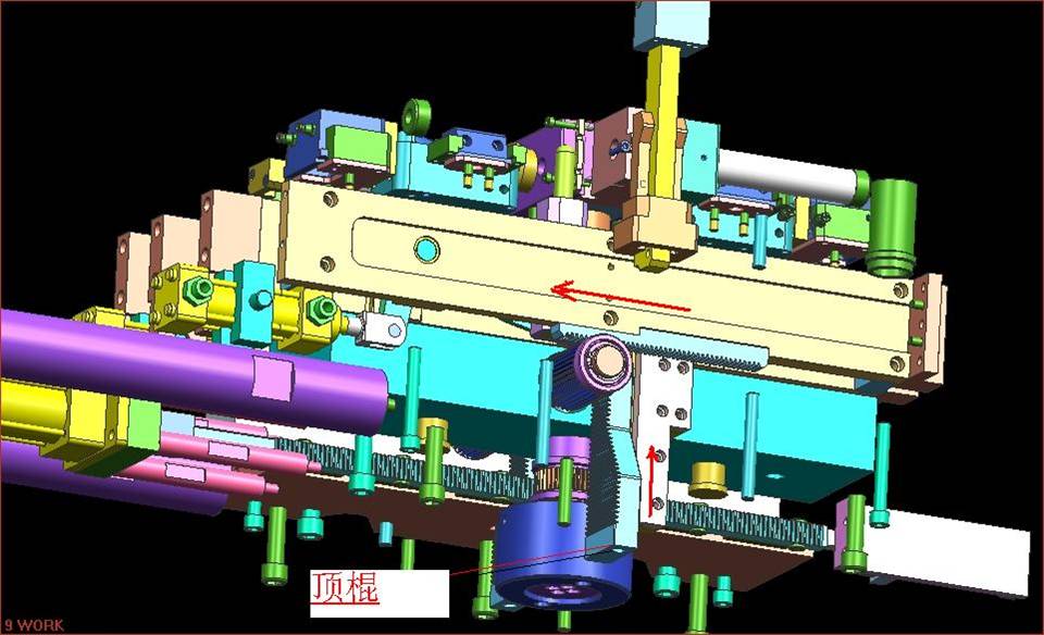

, n- t. g; d& ]! _2 |" n4:注塑机顶棍顶出80mm,通过齿条齿轮的作用使后模里的     导轨朝模具的地侧方向移80mm(产品倒扣65mm,气缸同连接杆     也一起移动),在推方的作用下产品自动掉下.   ) o' `0 {- t9 x( @
5:注塑机顶棍拉回80mm,气缸把连接杆收回,使连接杆脱离     转Core推方.

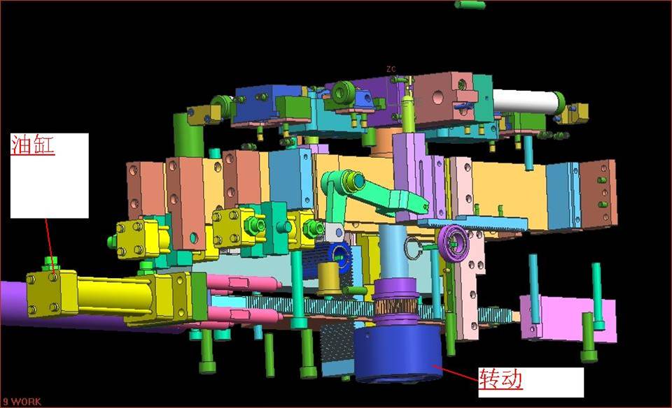

7 I1 a: X& Q- _4 e' Y4 t* H: Y! t6:后模油缸顶出94.3mm,在齿条齿轮的作用下,使转Core &nbsp;&nbsp;&nbsp; 旋转180<$s>. ; u3 y& q: U$ ]1 M  l  p
7:合模时,在前模先复位杆同后模控制杆的作用下把转Core顶下 &nbsp;&nbsp;&nbsp; 48mm,A、B板开始合模. &nbsp;
3 I) A8 r* Q9 M$ S; n2 I8:致此完成一个周期,同复下个动作.(此时后模油缸是拉回94.3mm)此套模具运用较多的机械运动机构,为我们单调的塑胶模具设计提供了新的思路.很有创意,大家顶起来.
