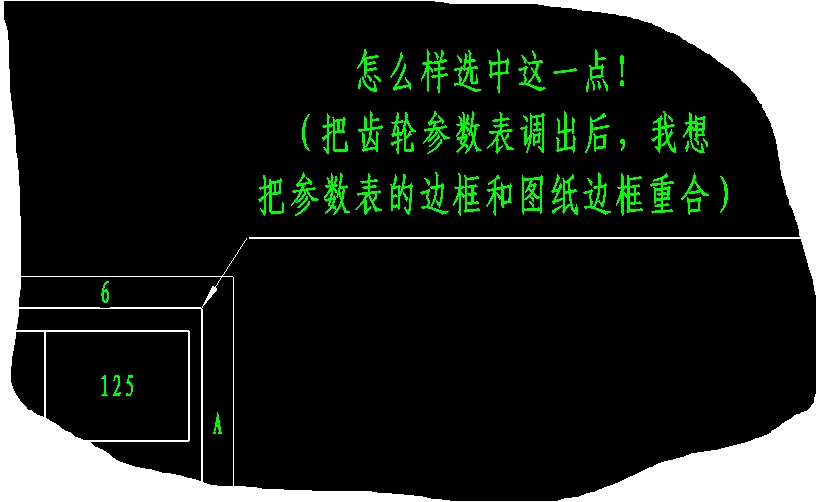

请教:怎么样把参数表边框和图纸边框重合!

回复 1# 的帖子
我常用的方法是先拾取表格选择平移,拾取表格右上角的交点,再用鼠标滚轮将图框缩放到最大,将拾取的表格放入图框右上角交点处,这样虽说不是很准确,但也错不了几个丝,打印是看不出来的。
 楼主| 发表于 2008-4-16 17:21:05 | 显示全部楼层 来自: 中国浙江杭州
版主方法不错,我是把图框选中,炸开后再用,但这样图框会很麻烦!

发表于 2008-4-17 07:30:22 | 显示全部楼层 来自: 中国河南郑州
平移没错,炸开是不对的。平移时选择给定两点方式,第一点选参数表的右上角,第二点选边框的右上角。二楼的问题就是第一点和第二点选的不准确,其实第一点可以用导航或智能方式选取,关键是第二点,二楼使用的是近似方法,其实只要按下“I”键,再单击边框的右上角交点就可精确地捕捉到边框右上角。

发表于 2008-4-18 10:20:15 | 显示全部楼层 来自: 中国山西忻州
5楼说的不错,但只是对新版本有效,如果使用的还是XP以前的版本是不行的。
发表于 2008-4-18 22:48:54 | 显示全部楼层 来自: 中国江苏无锡
6楼的不对。以前我就用捕作点的方式来作的

回复 5# 的帖子
这个办法第一次用,不错,也解决了困饶我很久的问题
