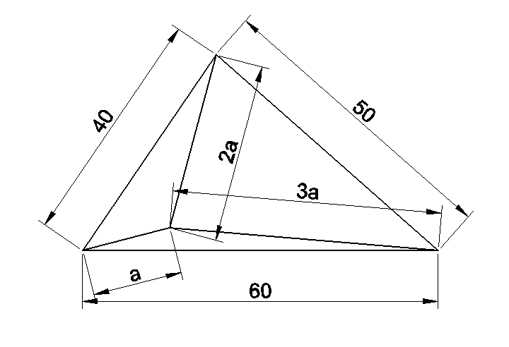

查看: 13849|回复: 13
[讨论] 【進修級練習題59】
发表于 2008-4-16 15:39:20 | 显示全部楼层 |阅读模式 来自: 中国台湾
1. a 之長度為何?  T3 o: C; i7 P' t( e' U/ G+ d+ j
    (A) 15.1059   (B) 15.1590   (C) 15.1950
参与人数 1三维币 +10 收起 理由
2005llnn + 10 提供练习!

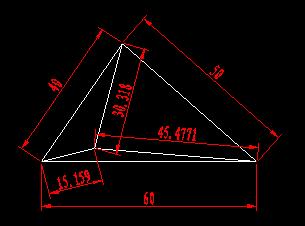

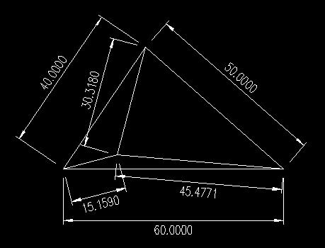

发表于 2008-4-16 21:36:24 | 显示全部楼层 来自: 中国北京
1. a 之長度為何?(B) 15.1590
2005llnn + 5 正确

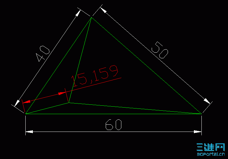

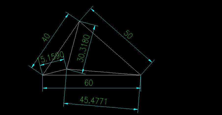

发表于 2008-4-20 09:55:57 | 显示全部楼层 来自: 中国江苏南通
答案:15.1590' o) E, X- s2 w) n! W
3 P' ^% }: x9 Z& Z( D8 J
[ 本帖最后由 gorilla 于 2008-4-20 09:59 编辑 ]
2005llnn + 5 正确

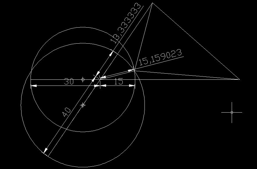

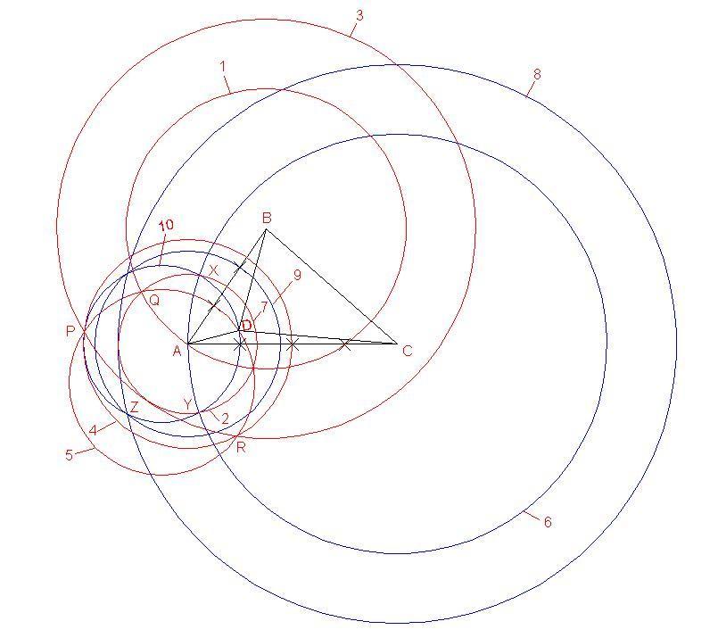

 楼主| 发表于 2008-4-21 15:53:05 | 显示全部楼层 来自: 中国台湾
【進修級練習題59】
1. 作80X70X60之梯形ABCD) j- S" W0 u5 L3 j) A  [: Y/ r
2. 以CIRCLE →cen=A  r=50 →作#1圓
6 w5 c& I6 G6 E7 _, V1 m7 G3. 以CIRCLE →cen=B  r=25 →作#2圓( W! q% _  Q1 R" ~' s# Z$ B
4. 以CIRCLE →cen=A  r=60 →作#3圓
; `" o$ }+ _# w7 h$ z5. 以CIRCLE →cen=B  r=30 →作#4圓4 q( z4 q6 Q2 C5 c/ Q" I+ x
6. 以CIRCLE(3p) →1'st=P  2'nd=Q  3'rd=R →作#5圓: t  j) m8 H; E+ [" `" `* o9 P
7. 以CIRCLE →cen=C  r=90 →作#6圓9 |! ~2 f! r$ Q2 K4 I
8. 以CIRCLE →cen=B  r=30 →作#4圓
' f# k4 _; ^( O* u) Y  N# g) j! ?% w' M9. 以CIRCLE →cen=C  r=120 →作#7圓0 R3 W) Q0 c/ X, X4 m
10. 以CIRCLE →cen=B  r=40→作#8圓) L. Y6 s% T3 S" s
11. 以CIRCLE(3p) →1'st=X  2'nd=Y  3'rd=Z →作#9圓 並與#5圓交於E
# L; a6 A% L9 h12. 連接AE BE CE
参与人数 1三维币 +10 收起 理由
2005llnn + 10 技术分享

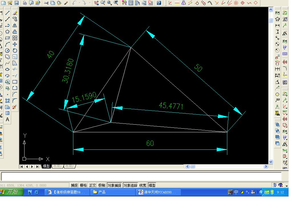

发表于 2008-11-1 09:12:45 | 显示全部楼层 来自: 中国江苏苏州
a 之長度为 B、15.1590
2005llnn + 5 正确

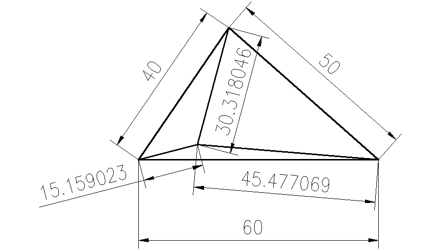

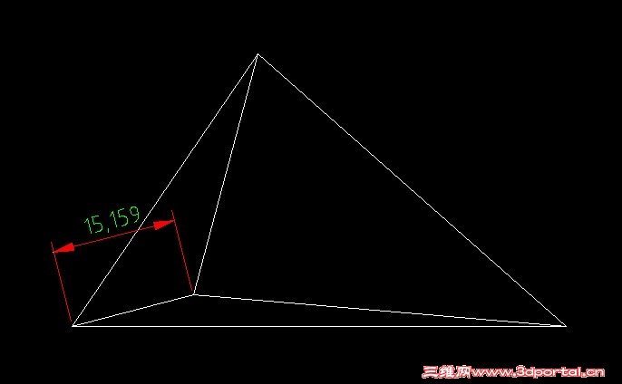

发表于 2013-9-5 07:50:04 | 显示全部楼层 来自: 中国浙江温州
9-5 进修级练习题59
2005llnn + 3 参与鼓励

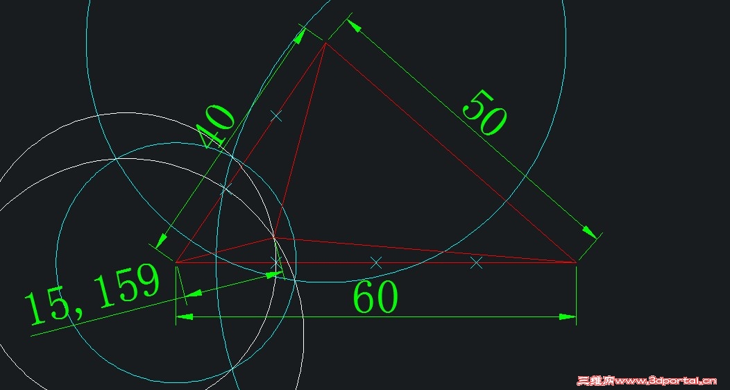

发表于 2014-3-18 18:17:27 | 显示全部楼层 来自: 中国四川成都
进修60
4 Q2 _: N- ]! b" ^6 B& v' {: _ 进修60.jpg
2005llnn + 5 参与鼓励
发表于 2019-11-21 10:21:11 | 显示全部楼层 来自: 中国湖北十堰
7 H8 g# w( m: g6 H- q老师采用的是逼近法,
" V- \" t' S' Z1 B7 J你的有可能是几何法,能否将你的画法贴出来?
: O; z- r( i# [7 t! ~2 V6 |谢谢!
