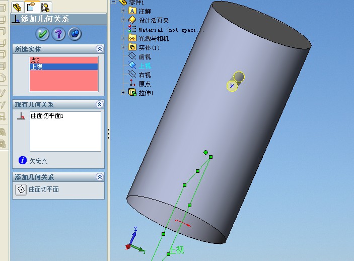

异型孔可直接选点在曲面,靠其他基准面或轴定位,步骤如下:7 Z6 k+ ~3 Z% }: p1 P0 {8 Y
1  将点直接选在曲面,见附件1# t4 B0 u8 C/ P! i/ W
2  选异型孔点和基准面(如上视),添加几何关系--曲线切平面(相当于重合)0 @. C! B% Q/ ~$ p. {, t
3 OK

我看不明白,有没哪位解释多一点
发表于 2008-4-19 14:09:47 | 显示全部楼层 来自: 中国辽宁抚顺
可以直接点曲面,再点异型孔图标就可以了

是不是2008版才可以在曲面上作异型孔?
 楼主| 发表于 2008-4-20 22:23:04 | 显示全部楼层 来自: 中国山东烟台
回复 5# 的帖子
我是07版的,没问题

晕  直接点不就得了    我的是07
发表于 2008-4-23 09:40:09 | 显示全部楼层 来自: 中国江苏泰州
楼主,快解释下添加几何关系有是没用啊?我直接点曲面就可以啊 .

请教楼主孔的准确定位与装配时如何与其他零件配合??

我认为说的不很确切,但是还可以作成.自己多琢磨吧!

学习了,以前都是用基准平面做,在曲面上老是做的不理想,现在终于知道怎么做了,学习了

先前的做法是很笨的,建个基准面,再做!
