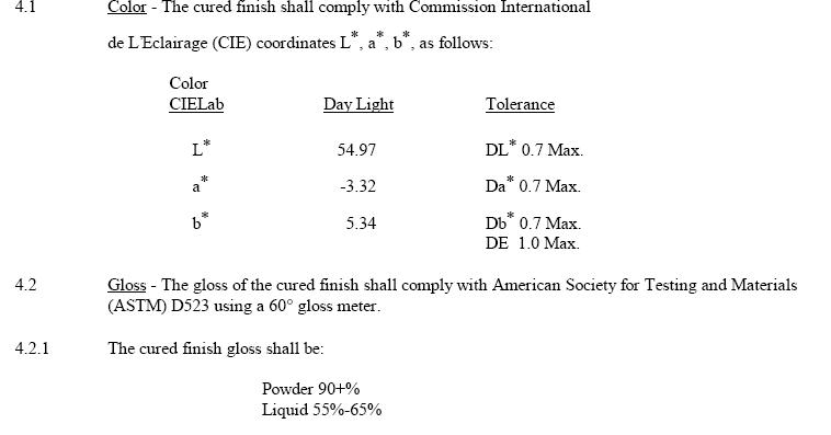

[已解决] 谁知道这里面的意思(喷涂颜色说明和光泽度)
发表于 2008-4-18 18:21:38 | 显示全部楼层 |阅读模式 来自: 中国江苏无锡
汗一个,看不懂这么专业的颜色说明
( K7 s4 Z. r  v& `' K, K& A
: i. W9 ^/ t- E# F, z0 d% k* c[ 本帖最后由 红烧菠萝 于 2008-4-19 10:01 编辑 ]
发表于 2008-4-18 19:55:21 | 显示全部楼层 来自: 中国广东深圳
解释如下:3 J) T* a* M% D% k
4.1
' ^7 k  s8 |5 u$ [1 U/ g 1、色差的初始L、a、b值:L为54.97;a为-3.32;b为5.34; r2 U4 I6 a( f$ d/ P- _! b# Z
 2、标准(客户)要求的L、a、b(最大)值:均<0.77 s  P0 |7 G3 t0 Y4 |# Q
 3、L、a、b的解释:& k: r2 P( [, }) t
   L:+值表示偏亮、偏淺,-值表示偏深、偏暗
3 U& z7 B2 M  c' l* z   a:+值表示偏红,-值表示偏绿
( g0 S5 {9 F* t1 H% `2 d   b:+值表示偏黄,-值表示偏蓝
2 O& V  r7 `" }+ y6 g, t9 Q7 Q2 {* `  d: k! F
4.2
3 q: b) l$ c& n  U  光泽的标准测试方法:按ASTM D523-1989(1999) Standard Test Method for Specular Gloss要求执行。  8 f5 }5 K2 Z. k: r
# `5 \' ]) m2 f- B2 b  l 4.2.1, }: h* F+ M/ X: N( f/ _
  喷粉类的光泽要求:90+%) `* B, j) X( t! A' J
  喷漆(油)的光泽要求:55%-65%

 楼主| 发表于 2008-4-25 17:49:14 | 显示全部楼层 来自: 中国江苏无锡
再请教各位,我要怎么才能知道工厂给我的产品符合上面的要求呢
发表于 2008-4-29 11:29:43 | 显示全部楼层 来自: 中国广东珠海
这都有仪器进行测量,分别是色差仪和光泽仪
ajhtiger + 2 技术讨论

# I# r( E' ~) n1、应该是颜色的初始L、a、b值
0 u4 S3 [  K4 }$ Y, `2、ΔL<0.7 Δa<0.7  Δb<0.7 ΔE<1 ΔE为色差  L代表的是黑白 +偏白 -偏黑$ k9 O0 e1 H* @
3、注意测量光泽要使用60度角测量
; R' }8 I+ C- T& B- c# @* K6 ?粉末涂料的光泽大于90: A/ a, \3 n4 k5 H8 e7 T/ e
液体涂料光泽55~65* a2 `& l6 G( A/ q4 }* Q
