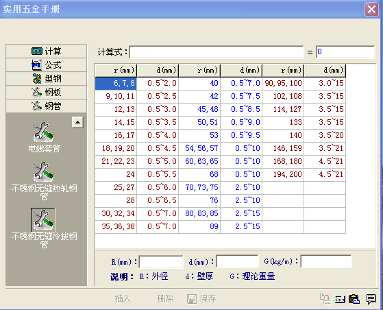

请教有直径27x1和50x2.5的不锈钢管吗?
发表于 2008-4-19 08:38:21 | 显示全部楼层 来自: 中国江苏宿迁
楼主,你说的型材是有的,截张图你看看啊
发表于 2008-4-23 22:00:05 | 显示全部楼层 来自: 中国江苏南通
有的,我就用过60x0.5的管子,不过好像叫做装潢管
发表于 2008-4-23 22:12:35 | 显示全部楼层 来自: 中国上海
27×1的,有无缝钢管;50×2.5的,有机械结构用焊接管。
发表于 2008-4-24 10:54:51 | 显示全部楼层 来自: 中国安徽马鞍山
发表于 2008-4-25 09:26:25 | 显示全部楼层 来自: 中国天津
没有问题的,不过旁通回流管路最好粗一点.
